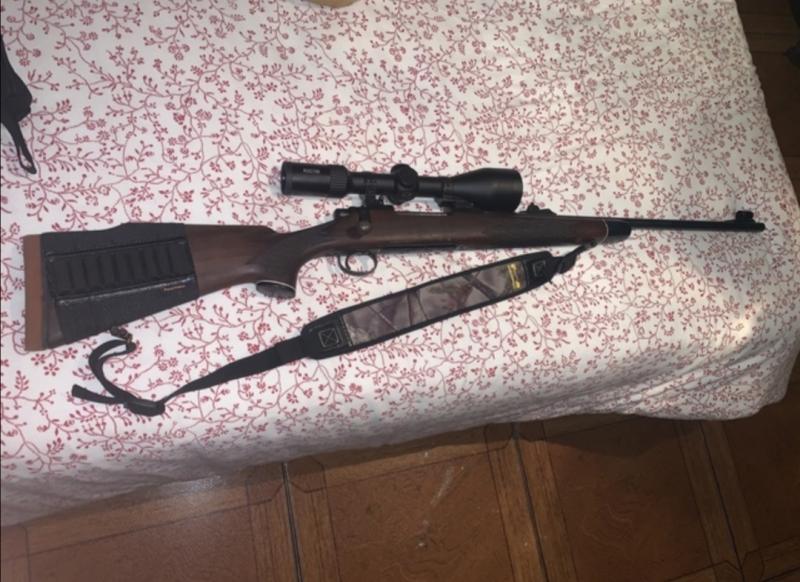

El remington he tenido antes un Seven y no me desagradaba, pero tenía el gatillo duro, el modelo de este 700 no se cual es ,adjunto una foto, tiene punta de ébano en el guardamanos y pistolet. Pero claro, al Remington, lo ideal será cambiarle el gatillo por un Timie, pero eso ya son 250 euros más que hay que ponerle, el estado es muy nuevo según dice. El winchester se puede regular el gatillo desde el exterior hasta 1.6 kg, y un armero lo puede bajar todavía más.

Por lo visto el Remington 700 tiene dos años, no sé si por ahí, podéis decirme qué tipo de gatillo lleva, el vendedor dice que, no es duro, que apenas tocarlo, dispara.
Re: Winchester XPR o Remington 700 en calibre 270
Parece un BDL, en la foto no se ve el gatillo que lleva, el realmente malo es el X-Mark Pro, los antiguos Remington 700 llevan otro gatillo, que se puede ajustar perfectamente a 1,5 kg, si sabes lo que haces incluso algo menos, y sin nada de arraste, aunque no sea un Timney está bien.
Si está en buen estado yo me compraría el Remington de cabeza.

coriolis escribió:Parece un BDL, en la foto no se ve el gatillo que lleva, el realmente malo es el X-Mark Pro, los antiguos Remington 700 llevan otro gatillo, que se puede ajustar perfectamente a 1,5 kg, si sabes lo que haces incluso algo menos, y sin nada de arraste, aunque no sea un Timney está bien.

Yo no he querido afirmar mi opinión de que me parece mejor el 700 precisamente porque no sabía las características concretas del que te ofrecían. No sabía que los gatillos más antiguos eran mejores, pero a mí me debió de tocar el malo porque consultando a los entendidos me aconsejaron que por el precio le pusiera un Timney y aún mejor el Recknagel que por suerte enconcré y a precio de oferta. Me lo puso el armero, pero me dijeron que en general no era una operación difícil. Muy contento y muy buenos resultados. El mío, por cierto, es tubo de 24".
