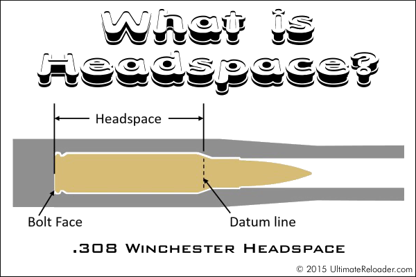

Soy poseedor de un Bergara B14 Timber Cal. .300. Le coloque un freno de boca porque me resulta desagradable el retroceso que tiene. Eh disparado con un Sauer 101 alaska .300 y el retroceso no es tanto comparado con mi fusil. Uso protectores auditivos electrónicos, los de copa. Y me resulta incomodo el andar cazando con ellos, tener que acomodarlos cada ves que hago un disparo. La modalidad de caza es apostado, caminando o en camioneta pasando la luz.
La cuestión, me puse a leer sobre el tema del retroceso y encontré el tema del "HEADSPACE" o espacio de cabeza. Según entiendo eso afecta el retroceso. Alguien conoce que HEADSPACE tiene los Bergara.? O alguno le hice algo a este fusil para que no tenga un retroceso tan importante.?? Me gustaría quitar el freno de boca pero si no consigo una solución para la patada es imposible.

Si fuera en realidad problema de head space, las vainas saldrían seguramente muy deformadas, y rotas cerca del culote, porque la vaina tendría mucha holgura en la recamara, estiraría en exceso, y se rompería........

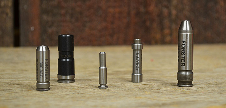

Yo creo que estas confundido con lo que realmente es el headspace, y no interviene en ello el proyectil, es la mínima tolerancia de la recamara respecto al casquillo del cartucho que dispara, por eso las galgas de prueba, no tienen punta.....
Re: HEADSPACE de Bergara B14 .300
Así es, Headspace es lo que ha descrito perfectamente manolosolo, las cotas de fijación del cartucho a la recámara.
Lo que menciona Extractor es lo que se llama Freebore, esto es el espacio que queda libre hasta que el proyectil toma las estrias del cañón, y se puede regular, no siempre, asentando más o menos el proyectil en el cartucho. Si el proyectil apoya directamente sobre las estrias la presión sube bastante y puede resultar peligroso, tal como él ha dicho.

Headspace es la holgura entre el culote del cartucho y la cabeza del cerrojo.
La distancia del proyectil a la toma de estrías es el llamado freebore, en cristiano vuelo libre.
