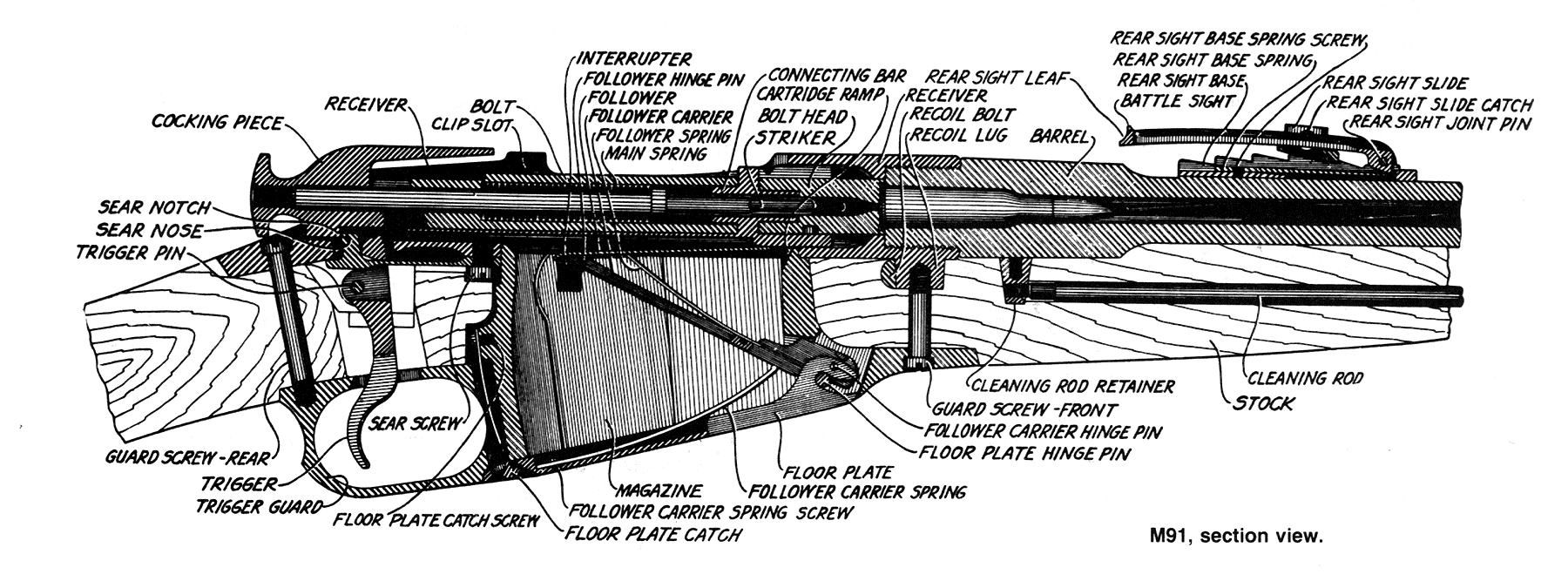

¿Qué opináis del manejo del seguro en un Mosin en batida? ¿complicado de quitar/poner, lento de manejo, no muy "seguro" con manos frías/húmedas, etc...?
Siempre me ha gustado ese rifle pero el detalle del seguro me echa bastante para atrás.

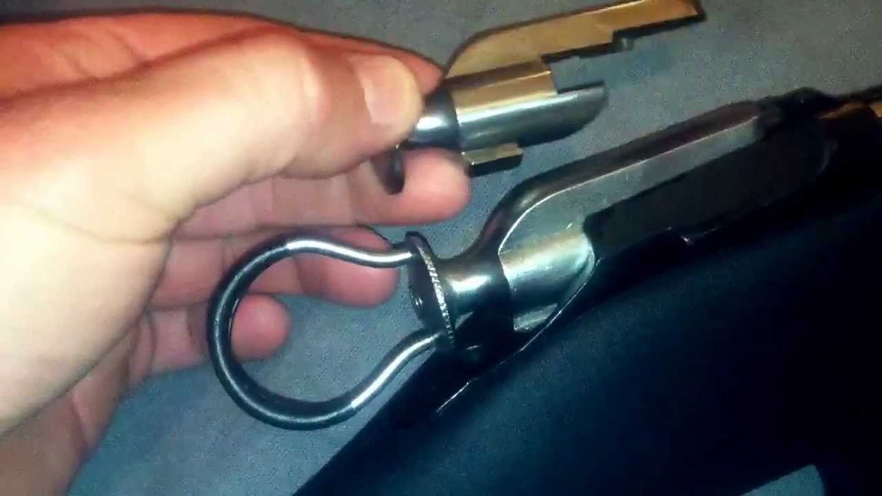

un compañero usa el modelo corto, carbina, y le puso un seguro que va en el gatillo, y el de rosca que tiene está siempre activado, solo opera ese del gatillo, y le funciona perfectamente.
Con eso es un arma pesada, pero funciona muy bien para batidas y el calibre también muy bueno.....

Tienes esta opción low coast
¿Qué opináis del manejo del seguro en un Mosin en batida?  ¿complicado de quitar/poner, lento de manejo, 30

Al igual que en el sistema Mauser, en su posición de desarmada, la aguja no asoma por el oído del cerrojo. :police-smiley:
¿Qué opináis del manejo del seguro en un Mosin en batida?  ¿complicado de quitar/poner, lento de manejo, 60
