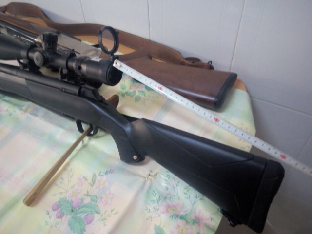

Tengo un winchester xpr y a pesar de que me ha dado muchas alegrías, es verdad que noto la posición de tiro un poco forzada, tengo que meter mucho la cara para estar a los 10 cm óptimos de distancia del visor, el caso es que buscando, he leído que el ocular del visor tiene que estar entre 28 y 29 cm de distancia del pico de la cantonera, pues al medir veo que efectivamente los dos visores que yo tengo para este rifle, están a 31 o 31,5 centímetros, cosa esta que no me pasa en el browning, que si esta bien, ( además aunque pasara en el browning, no seria problema, pues en este hay margen para mover el visor hacia atrás )
En el winchester no puedo retrasar mas el visor, pues ya esta atrás del todo
Una opción seria cortar 2 o 3 cm a la culata, pero no la veo, pues la culata en realidad esta bien, 35 cm desde el gatillo, exactamente igual que la del browning, no se me ocurre que mas puedo hacer

O con las mismas anillas poner un carril completo, seguramente sea más barato.
Será uno de estos dos.
https://www.borchers.es/bases-leupold/3 ... pr-sa.html
https://www.borchers.es/bases-leupold/3 ... pr-la.html

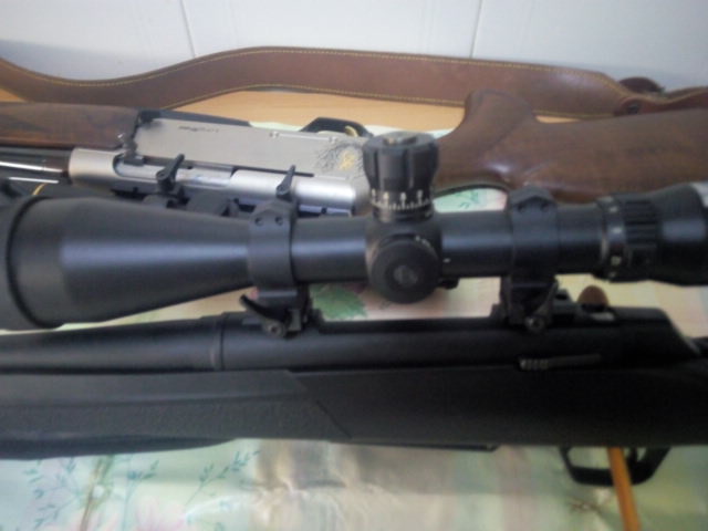

gracias compañero, es justo lo que había pensado, pero tenia dudas de que estorbase para la salida del casquillo, pero como veo que es especifico para el rifle, esta claro que no habrá problemas, eso haré, un carril :birra^:
PD: ya si ademas alguien sabe de algún modelo que sea de acero y solo weaver, seria la leche, no me van mucho estos que son weaver/picantiny, pues se me hace demasiado ancha la ranura para las anillas que tengo, ya me he puesto a la búsqueda y solo veo estos que me dice el compañero y otro warne, también picantiny y también de aluminio, de todas formas si no encuentro, comprare estos leupold

Puedes poner la delantera Warne con extensión si la trasera ya la tienes warne. La mayoría de bases delanteras americanas son compatibles con remingtton 700, pero tendrías que comprobarlo.
La ranura más estrecha creo que sólo la tienen las Leupold PRW y las Warne Maxima. Lo normal es el picatinny y los railes hasta de warne y leupold son medidas picatinny.

Esa medidas del visor a la cantonera, me parecen algo ridículo, y que jamas había oído. Lo importante, es la distancia al ojo del ocular, dato que da el fabricante, y son entre 8-10 cm al ocular, en la mayoría de visores normales. Ademas, se ve a simple vista, que el visor esta demasiado adelantado, y que no puede ir mas para atrás, por culpa de la anilla delantera.
Una solución sencilla, seria poder montar un carril weaver o picatinny, y aprovechar las anillas, que creo que valen.... :D
