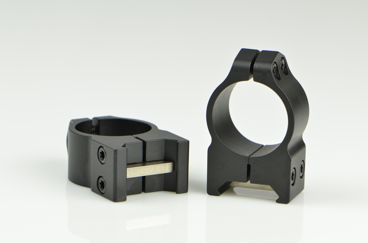

Buenas tardes "Sicarius".
Me lo has puesto fácil, las warne fijas para carril weaver en acero.

Cepo31 escribió:Buenas tardes "Sicarius".
Esas mismas tengo yo en un 700 del 308W y con mas de 200 disparos ningun problema, si te decantas por esas te recomiendo que compres tambien la dinamometrica de Warne, no es cara y solo tiene por defecto el ajuste del fabricante.
El problema de poner unas warne en picatinny es el tema de tolerancias. Son muy parecidas. Pero no son lo mismo. Por eso decía picatinny.

Hola "Sicarius".
Correcto llevas razón, la picatinny la medida es un poco mayor se le puede montar la weaver pero no al contrario, aunque bien puesta con su par de apriete no debe de darte problemas, pero si no te fias, ponle unas picatinny, lo principal es estar agusto y seguro con lo que se tiene.
