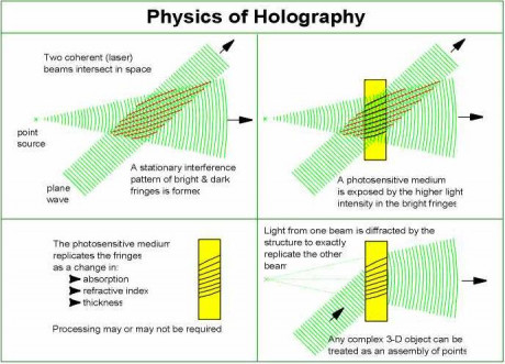

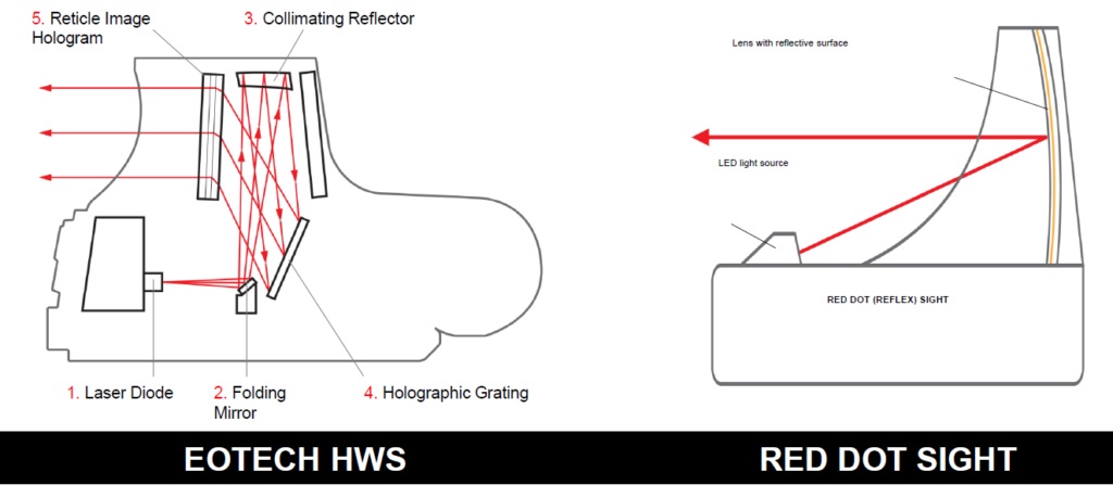

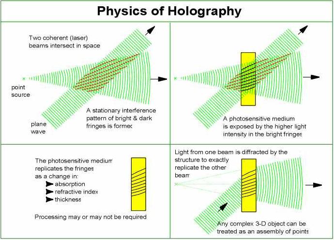

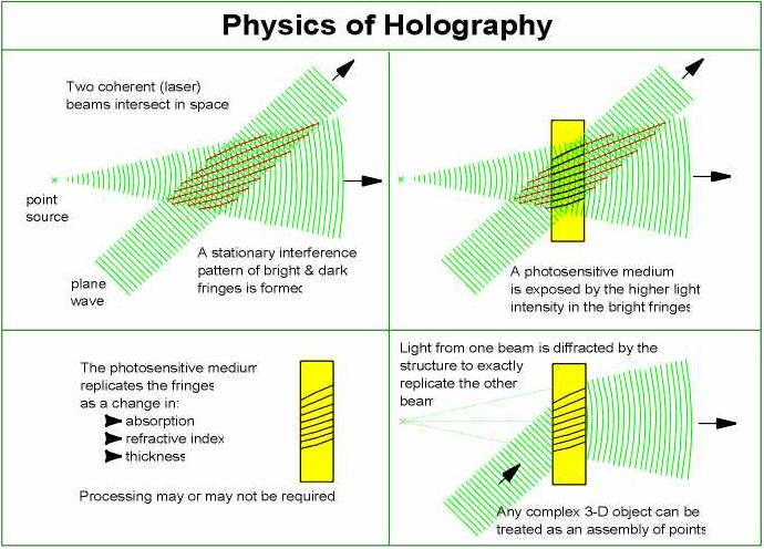

Como bien dice Pyotr, hay muchas marcas que lo que generan no es un holograma, sino el reflejo de un led de alta luminosidad sobre una pantalla transparente, aprovechando las propiedades de reflexión y refracción de la luz. Son más bien puntos rojos.
Para ser un visor holográfico y generar una proyección holográfica, ha de crearse primero una holográfía, que es una imagen 3D generada por lásers, para luego ser proyectada donde sea conveniente, bien en el mismo aire, bien en una pantalla. Esa proyección se realiza mediante técnicas de interferencia entre haces láser, permitiendo generar imágenes muy claras y bien definidas, con mucha precisión, cosa que no se consigue igual con la basada en leds.
Hoy por hoy sigue siendo una tecnología cara, por lo que dudo que visores de precios en el orden de los 100 euros puedan implementarla con la suficiente calidad.

Precisamente tu apreciación es exacta. La tecnología de los holográficos buenos genera la imagen en el infinito. Aunque la veas en el cristal, realmente tu ojo se va a comportar como si estuviese en el infinito, por lo que estará libre de paralaje.
El punto rojo y los "holográficos" de mala calidad generan la imagen en un entorno inmediato, por lo que o sólo valen para apuntar a corta distancia, o a media y larga generan problemas importante de paralaje.
Eso que tú has apreciado es el principal problema de los visores "holo" baratos. Otro suele ser el desajuste con los tiros.
