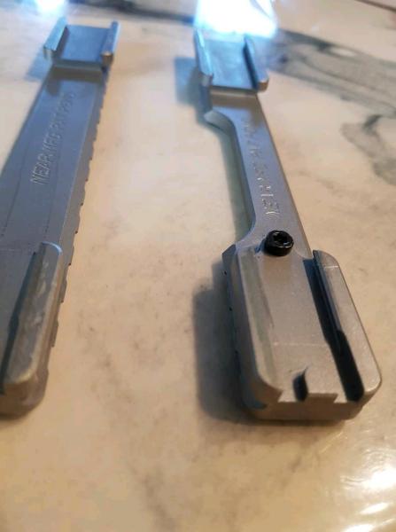

he vuelto a encontrar después de un tiempo un carril para Sako 85 y sus colas de milano que parece que permite un montaje bajo del visor, no como la opción del Contessa.
Me surge la duda de si quedará bien o no por el sistema de montaje, simplemente a presión, como las bases Talley para el 85.
Alguien lo ha probado?
Qué pensáis? Puede funcionar?
A mí me parece que unos tornillos que fijen la base lateralmente, como con las Optilock o el carril Contessa, está mejor pero no estoy seguro. Teóricamente esto debería funcionar tb salvo fuerte golpe en el visor que desplace el montaje hacia atrás.
https://www.opticsuply.com/441722616/pr ... id=1270006
Saludos!

Mas que del carril va a depender de los pies que le pongas al visor

Eso ya sería otra cuestión. Pensaría en Talley inicialmente.
Pero el carril en sí, qué tal?
A mí no me acaba de convencer...
Saludos!

Te refieres que el carril picatinny va montado a presión sobre la acción del rifle ?? , no va sujetos con tornillos??
Malinncher monta el mismo carril en su modelo luxus , es un carril picatinny flotante que va amarrado al cañón con dos tornillos
Los montajes a presión ni los conozco

Efectivamente, me refiero a eso. En este caso lleva un tornillo que una vez apretado hace de tope por delante.
La verdad es que no tiene mala pinta aunque me genera dudas.

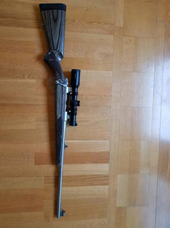

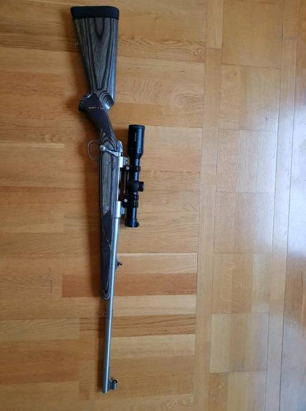

Ahí va una foto de cómo ha quedado.

Gracias Raboso.
Qué te parecen las anillas?
