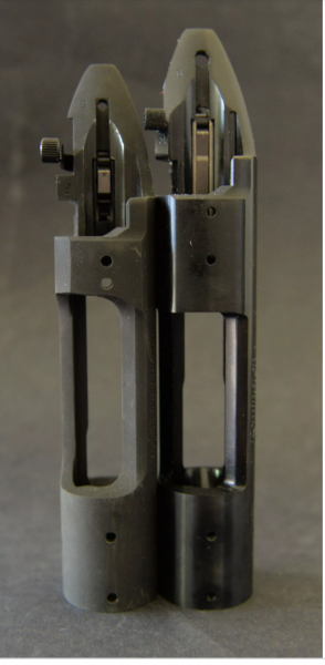

Buenas tardes, tengo un par de Remington seven de madera y quería saber si las culatas de los reminton 700 le sirven, puesto que busco hacerme con alguna sintética.

Si son del mismo tipo de acción. Te sirve perfectamente. O sea si los que tienes de madera son accion corta. Lss sintetica tendra que ser también accion corta. Y si es larga pues larga

Los remington 700 son compatibles entre ellos incluso los clones tipo bergara etc

El Seven no es un 700, ojo!!! Esa acción se diseño para señoritas y es mas corta y ligera q los 700 pequeños.

Gracias Melandru, mi gozo en un pozo eso sí :mrgreen: . A ver si me junto con un familiar que tiene un R700 y lo compruebo in situ, pero vamos, me cuadra totalmente lo que acabas de escribir, me olía yo algo de eso.

Alguna Mcmillan Edge he visto sobre customs hechos a partir de acciones Rem 7.

A ver, por poder quizás se pueda adaptar, yo he adaptado alguna culata a acciones que no corresponden, a priori.
Pero toca fresar, rellenar con fibra, cambiar de sitio pilares....una buena faena que quizás no compense.
Como bien te han dicho, el Seven no es bien bien una acción 700 pura.
Deja la culata de serie pero mejorala, flotando el cañón y poniendo pilares, por ejemplo. Ya si la encamas lo bordas.
