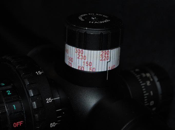

Re: Ajustar el visor a varias distancias
Con una simple pegatina pegada alrededor de la torreta de tu visor. Y teniendo varias distancias de tiro premarcadas el ella. Luego pudes tirar a varias distancias sin comerte la cabeza ni cálculos ala hora de disparar. Vamos lo que viene a ser 1 torreta balistica low coast y valida para cualquier visor.
kiazara2 escribió:Con una simple pegatina pegada alrededor de la torreta de tu visor. Y teniendo varias distancias de tiro premarcadas el ella. Luego pudes tirar a varias distancias sin comerte la cabeza ni cálculos ala hora de disparar. Vamos lo que viene a ser 1 torreta balistica low coast y valida para cualquier visor.
Bueno, esto es lo ideal, claro.
Eso sí, supongo que cada pegatina va asociada a una munición y que, o has calculado la caída con las tablas balísticas o lo has probado en campo (o las dos cosas).
Mis movidas estaban pensadas para tiro a diana y para dejar el visor ajustado a una distancia fija, no para caza o distancias continuamente variables (tipo PRS o similar)...
Saludos y gracias por el aporte.

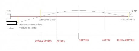

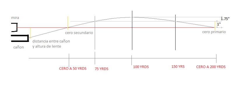

Igual digo una tontería, pero releyendo el título del post.... me da la impresión de que estás preguntando como poner el visor a tiro en dos distancias distintas a la vez.
Es decir, elegir dónde está cada uno de los dos ceros.
Eso no es posible. Eliges uno...y el otro lo da la trayectoria.

Yo tambien he entendido lo mismo. Para ser reales elijes dos ceros ya que la trayectoria corta tu linea de vision dos veces una ascendiendo, y la segunda bajando. pero son dos puntos que se condicionan entre si, es decir no los puedes pretender separar.
Ciertísimo. Pero creo que lo que se intenta es lo siguiente. Pongo a cero pongamos a 150 m. Me anoto los clics o valores en un papel. Empiezo de nuevo y pogo a cero pongamos a 250. Me anoto los nuevos valores. Incluso puedo utilizar un colimador óptico a posteriori de cada puesta a cero para señalar dónde debe quedar la cruz en el eje de coordenadas. De hecho. mientras los clics y el proyectil me lo permitan, puedo, en teoría, "establecer" tantos ceros como quiera. Me suena de algún visor, no recuerdo si era un Bushnell, que ofrecía la posibilidad de creo dos ceros con sólo apretar un botón o algo así. Igual hay más modelos. Problema. Si son torretas convencionales tardas en corregir. Las llamadas tácticas son más rápidas. Pero lo tienes que tener muy, pero que muy practicado para no cagarla en el momento de la verdad. Así lo veo.
¿Es posible lo que digo o se me va la "pinza"?

Lo que te decía. Una marca que respeto como Schmidt & Bender, en sus visores de caza, sólo ofrece hasta 16 aumentos (en versiones deportivas o militares tienes hasta 56). La gama Polar lleva torreta de paralaje, pero estoy casi seguro de que la Klassik no. Claro que se pueden pegar tiros y acertar a esas distancias. Precisamente uno de esos visores (incluso con algún aumento menos) te vendría de fábula. Creo que para lo que tú buscas más la gama Polar. Pero un compañero lo ha señalado. A no ser que tú lo busques, o que la pieza sea realmente esquiva y no haya forma de acercarse, un tiro a 500 en el monte, con las condiciones reales de posible viento, etc. Además lo de que la temperatura (la altitud te lo dirán los sabios) cambia el comportamiento del propelente y, como consecuencia, de la ojiva, no son cuentos. Pasa y lo tengo comprobado al menos en munición comercial. Vamos, con pericia y práctica (muy difícil de conseguir en este País) puedes llevar la punta a donde quieres con un margen aceptable, pero también con muchas posibilidades de error (que para mí sería mal menor) o pinchazo (que bajo mi punto de vista ya no es tan mal menor).
Mi consejo de matao que no de sabio, es que te plantees los tiros límite a 300 metros (y sigue habiendo margen para cagarla, al menos en mi experiencia que pasa ya de los 30 añitos en esto) Pero doctores tiene la Iglesia...
Un saludo y buenos lances.
Una nota psicológica sobre las armas. Como solemos poner el 0 a 100, 150 o 200 como mucho (según indio, arma, cartucho, etc) y las puntas llegan con bastante dignidad y hasta apretaditas, creo (hago de psicólogo de medio pelo) que se nos nubla la mente y pensamos que con los ajustes adecuados seguirá siendo así hasta... Pero creo que una probatina simplemente a 300 o un poco más, al menos a mí, me saca de mi sueño dogmático y me da de morros con la realidad. Hablo de la caza, por supuesto.
