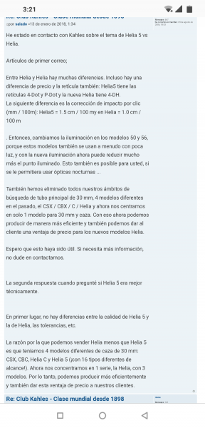

Buenas Rocky. Has comprobado si la retícula se ve a pleno sol??
Un compañero del foro citaba en este mismo hilo que le faltaba un puntito de intensidad para que se pudiera apreciar bien, y he leído en un foro noruego que el modelo de 50 y 56 pecaba un poco en ese sentido, no así los que eran específicos de batida.
Un miembro del foro que os menciono había mandado un mail a kahles y le respondieron que era para poder reducir la intensidad mas todavía en la caza practicada en la oscuridad...
Si puedo subo lo que le contestaron que me parece bastante interesante... está traducido con el traductor de google pero se entiende todo bastante bien.

El mail que os he comentado del tío del foro noruego a la gente de Kahles. Hay que afinar la vista para leerlo... no he conseguido subirlo y que se viera la imagen más grande...
