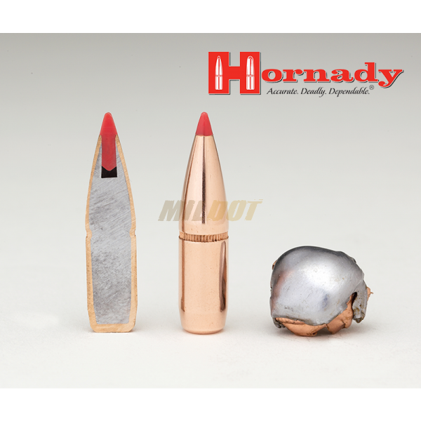

Que municion me recomendais en calibre 308 win para tiros largos ( hasta 450 mtrs) . Mi rifle es un mannlicher luxus cañón de 58 cm . Actualmente uso la Hornady en 150 grains SST y me agrupa bien , mi miedo es que al ser punta de plomo si esta esta un poco deformada "no vuele" bien

¿La SST punta de Plomo?. Esta bala tiene la punta de plastico, de color rojo, con lo que en condiciones normales no debe deformarse lo mas mínimo. Otra cosa es que te agrupe mejor o peor, ya que las hornady SST parece ser que son un poquillo caprichosas y no agrupan nada bien en algunos rifles.
Si en tu rifle agrupa bien, en peso adecuado, puede servirte perfectamente para lo que buscas, ya que tiene buen CB, forma ahusada y cola de bote.

Como ya han dicho antes, la SST es punta de polimero por lo que no entiendo que digas que es punta de plomo

Efectivamente me he confundido , la que tiro es la interlok , la st es la de punta de plastico , que ya he oido que no agrupa mucho .
