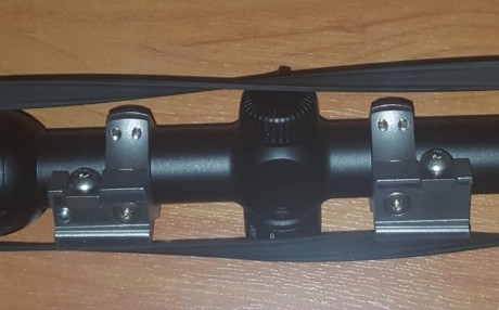

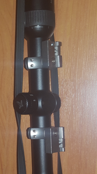

Hola:
Me quité un Sako 85 Finnlight que tenía y me he quedado con un Swarovski Z5 con tubo de pulgada y monturas Optilock. El caso es que tiré el plástico y las instrucciones que venían con las monturas, y de ahí me pregunta: no sé para que rifles me pueden valer. Si sólo para sako 85, sako 75, otros Sakos más antíguos...
Os paso fotos de las monturas (eso si puedo aportar).
Gracias.

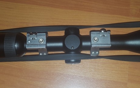

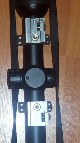

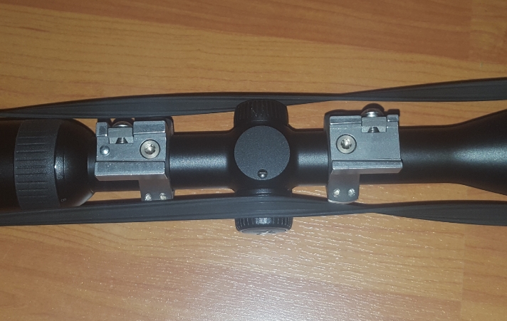

Alguna mas

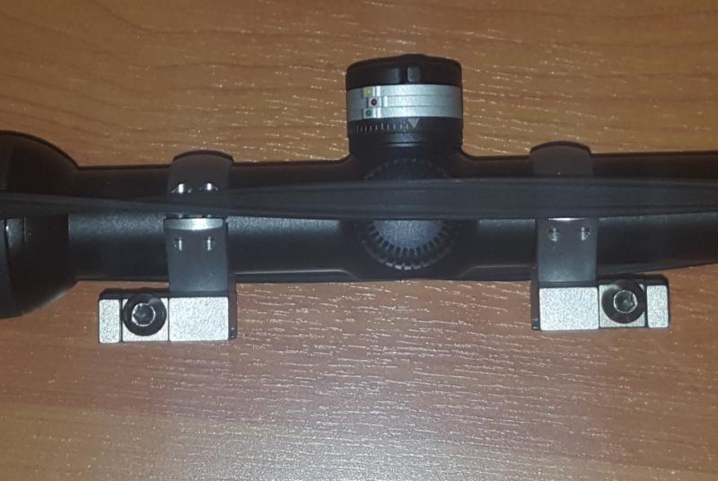

Otra[img]

O si pueden valer para Tikka, aunque eso me parece que no va a colar...

Tengo aquí el catálogo, son fijas?
En las QR las bases no son compatibles, las anillas si.

Mensajepor patrillos » 27 Dic 2018 00:59
Hombre...yo a eso lo llamo fijas
Con una llave las aflojas y las sueltas.
Es lo que se ve en las fotos...

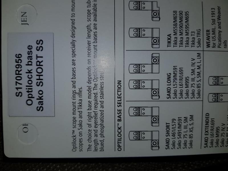

Mensajepor Carbopin » 27 Dic 2018 10:10
Hola Patrillos, por las fotos parece una Sako Long. Te adjunto el reverso de la caja de unas bases Sako donde puedes ver los modelos para los que pueden ser válidas.

Mensajepor patrillos » 27 Dic 2018 15:31
Muchas gracias, Carbopin. Sí, el mio parece un long. De todas formas cuando ves anuncios de sakos con unos años es dificil saber de que modelo se trata y si le valdrían esas monturas

Mensajepor polee » 27 Dic 2018 19:17
Si no me equivoco, Desde el 85 para atras, creo que le sirven a todos, es decir, el 75, el AV, el L691, y el L61.Todos llevan la misma base de carri cola de milano incorporada en el Rifle . De los Tika, no te puedo decir.
