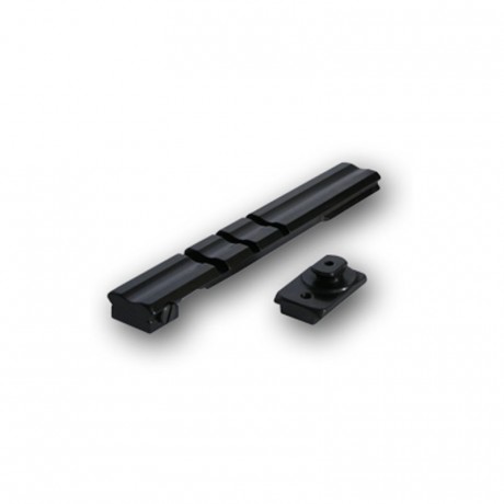

Un compañero de caza quiere montar uno de estos carriles en su rifle Sako pero no los encuentro específicos para esta marca pero si para otras como Remington o FN.
Les he encontrado ajustables para lo cual habría que montar el rail en las bases del rifle y marcar donde pide realizar un agujero en el carril para luego atornillarlo al tetón que ancla en la base.
¿Alguien a realizado esta operación? ¿Es difícil? tengo herramienta de sobra para hacerlo y soy un manitas y aunque pone qué es una operación que tiene que realizar un maestro armero, hay algunos que de maestro tienen poco y de armeros lo menos.
El carril es este.
https://www.borchers.es/carriles-eaw-ap ... eaver.html

Montar eso sobre la base apel, que a su vez va sobre la base propia que trae el sako, lo que te va a resultar es un montaje excesivamente alto del visor.
Yo tengo montado en el sako las bases y monturas apel, sin el carril, y ya para mi gusto ya quedan demasiado altas...
saludos.

Ya le he dicho a compañero que las monturas más el raíz más las monturas del Aimpoint le va a quedar un poco alto e incómodo encarar pero aún así ha dicho que le gustaría montarlo.
De ahí la duda de si alguien ha montado un rail Apple como el de la foto.

Yo hice a un compañero de caza esta operación.
El compró el carril en Brow..... y la montura para unas Apel, las bases son Apel.
El montaje es alto para mi gusto y debe usar carrillera.
Se lo puse para poner un visor y holografico en un Remington con una culata de esas de plasticaz...parece mas un arma de guerra que un rifle de caza.
Tomando bien las medidas, unas brocas afiladas, un taladro de pie y un poco de paciencia, sin problemas.
Lo dicho montaje muy alto, parece que te estén estirando del cuello.
