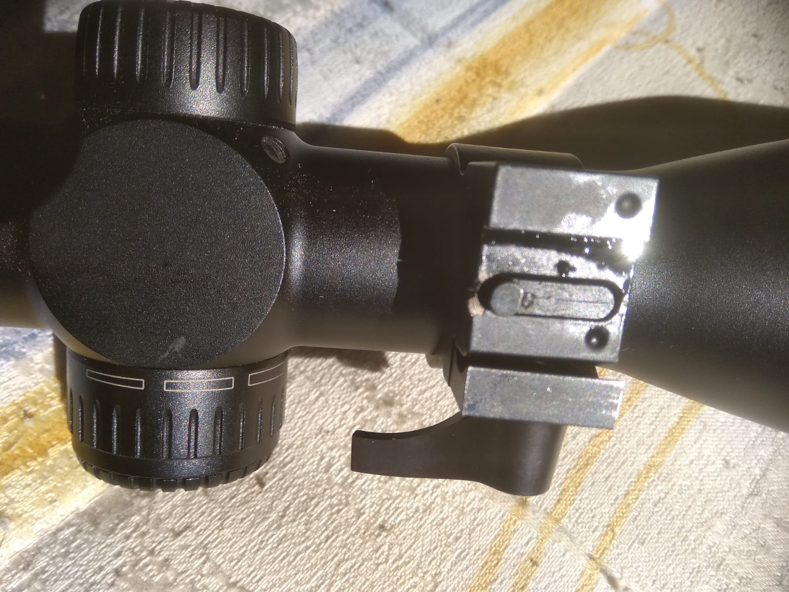

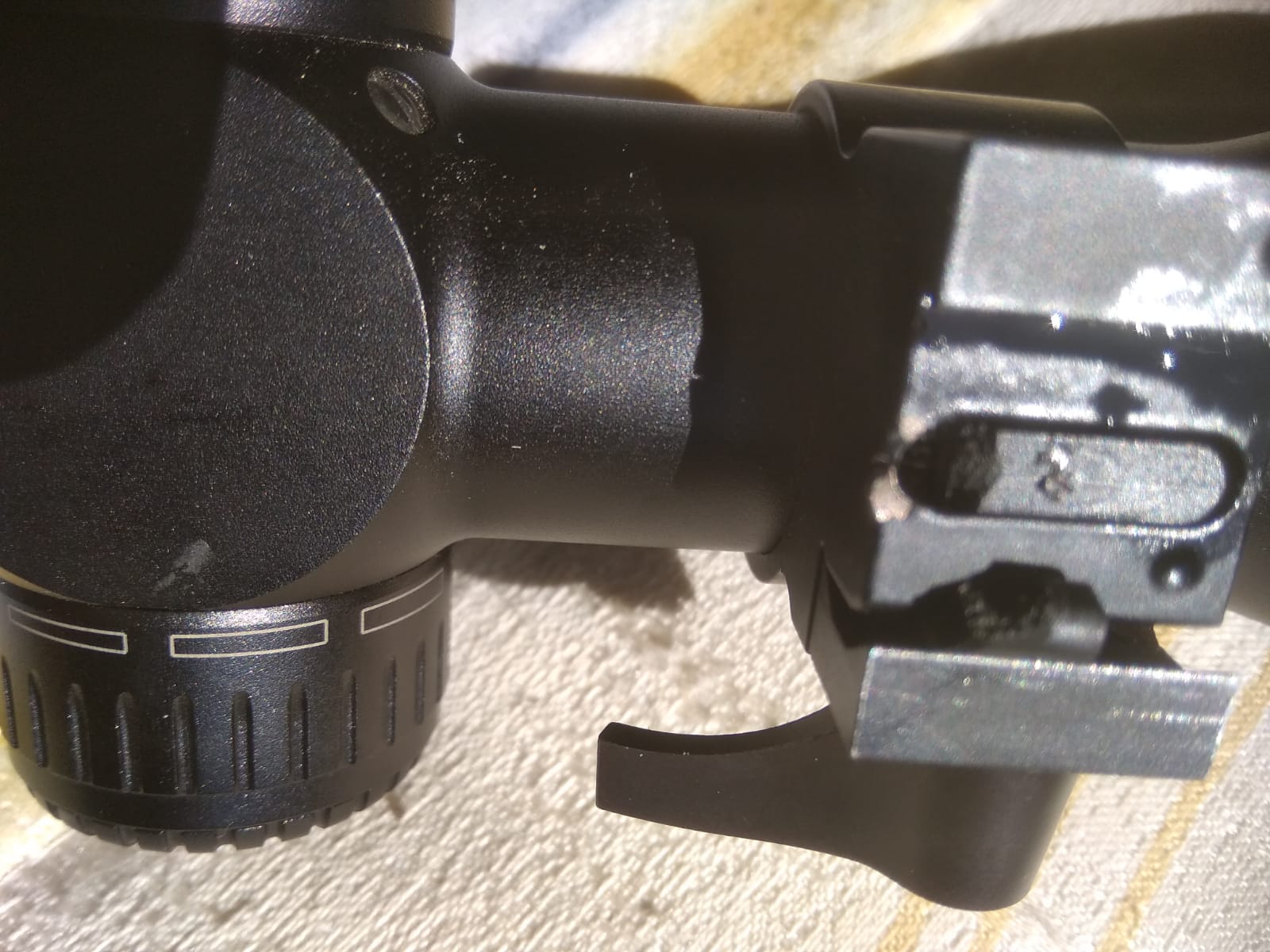

Buenas tardes.
Finalmente mi amigo montó un swa z8 con anillas Warne directas al carril del tikka t3.
Tras una docena de disparos, el teton de la anilla delantera que ensambla en el carril se ha arrancado. Adjunto foto.
Algunas ideas de lo que pueda haber pasado????
¿El teton debe quedar a la parte de atrás o de delante cuando presentamos la anilla sobre el carril?
Saludos y gracias por adelantado.

Buenas tardes "Hilario ".
:shock: :shock: :shock: ..desde luego para ver cosas hay que estar vivo.
Una de dos o la anilla viene defectuosa o no estaba bien apretada y de los repetidos golpecitos del retroceso se ha partido (cosa poco probable), pero te repito :shock: es la primera vez que lo veo.
El teton hace el tope delante en el T3 y detrás en el sako (base optilock), es igual donde lo haga pero al poner el visor se debe apretar para adelante para minimizar el impacto del retroceso y apretar con fuerza aunque sean anillas desmontables y no estar continuamente desmontado solo lo estrictamente necesario.
Pero te repito no había visto nunca eso en monturas de calidad.
PD: yo llevo montadas las mismas en un 375 h&h varias temporadas y van muy bien.
Un saludo :birra^:
Última edición por Cepo31 el 28 Abr 2019 19:17, editado 1 vez en total.

Mensajepor caton-78 » 28 Abr 2019 19:13
Buenas tardes compañero.
Esto yo no lo había visto nunca.
Eso creo que es un fallo de mecanizado claro.
No es normal, y menos en ese calibre.
Saludos cordiales.

Mensajepor Hilario_ » 28 Abr 2019 21:30
Uy... Si no he dicho calibre...
Pero si. Es un 270 WSM. Nada bestia.

Mensajepor kiazara2 » 29 Abr 2019 01:32
Siempre sera mas fuerte el montaje de un carril weaver ya que va atornillado a la acción. Y las anillas tipo warne son mucho mas seguras y fuertes con anclaje weaver que con el sistema optilock del carril tikka. En mi opinión

Mensajepor Hilario_ » 29 Abr 2019 08:23
Si. Eso lo teníamos claro, pero apetecía probar el montaje directo, tan bajito y tan básico... Con las piezas justas...pero (a la vista está que) menos robusto.
De todas formas, es algo que no he encontrado en la red que haya pasado a más gente...
