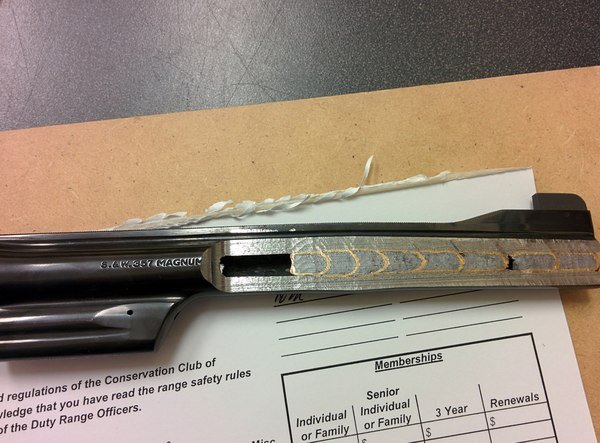

no siempre se da cuenta uno, sobretodo en armas semiautomaticas o de doble accion, os paso fotos de lo que le ocurrio a un amigo.
El amigo vacio el tambor entero; 1 ok, 2 falla (todos detras gritandole que parase, pero esta un poco sordo el prenda), 3 hernia el cañon, 4 revienta la hernia y sale por el lado, 5 y 6 salen hacia el lado por el agujero del 4...
Si se trata de un rifle de cerrojo, seguramente lo mas efectivo es sacar el cerrojo y mirar a ver si pasa la luz por el cañon.
