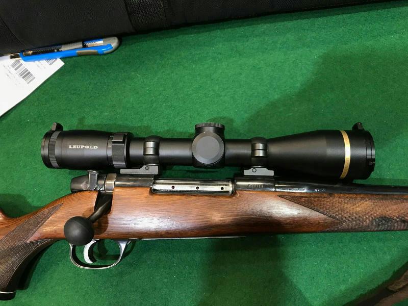

Las QR son las aquellas cuyo sistema de fijación consiste en introducir el teton de las anillas en el hueco de las bases, liberándose al accionar la "palometa" que estas ultimas incluyen.
Las QRW son las que van directamente a una regleta instalada previamente, fijándose mediante sistema de uñas accionadas por una palometa incluida en las propias anillas.
Una imagen mejor que mil palabras:

qrw instaladas
Hola,
Haber si alguien me puede ayudar.
¿Que diferencia hay entre el model qr y qrw de leupold?
Saludos. 11

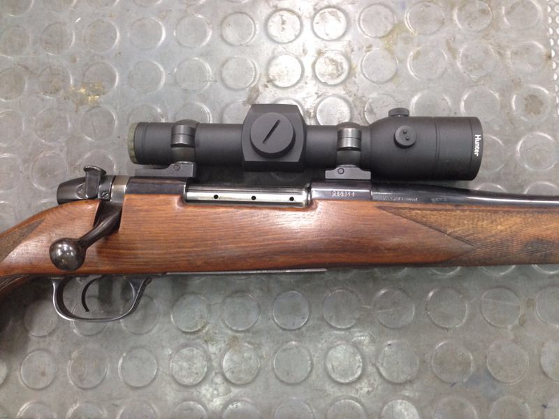

QRW
Hola,
Saludos. 12
QR

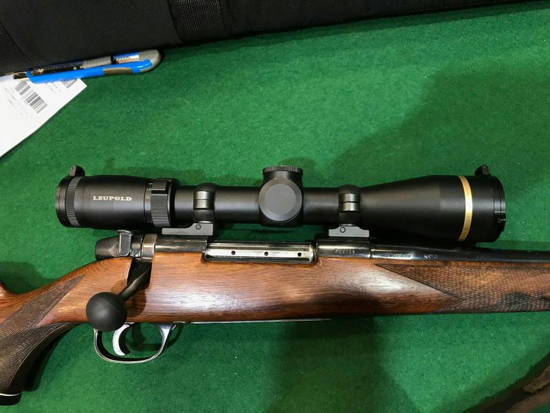

polee
Mensajes: 1231
Registrado: 24 Sep 2008 07:01
Ubicación: Sur de Españistan
Re: Diferencia monturas leupold qr vs qrw
Mensajepor polee » 10 Oct 2018 09:08
QR instaladas
