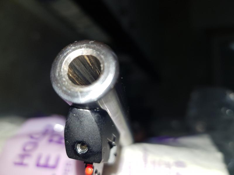

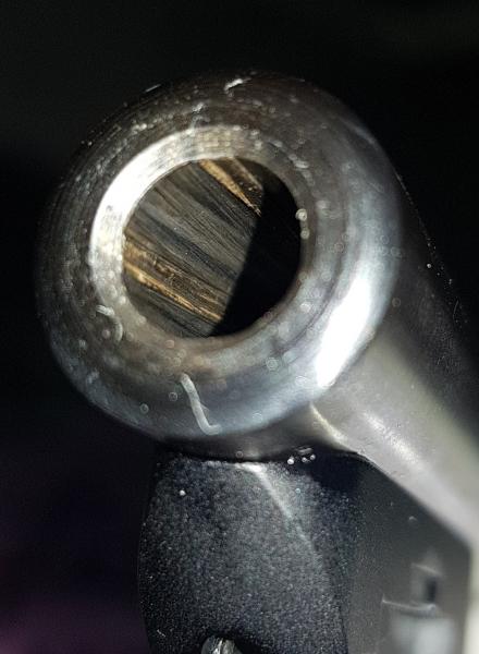

Hola
Pues estaba limpiando el rifle..y me di cuenta de estos rayones...los pequeños bueno..no me asustaron pero el grande... ya me preocupo un poco..parece que sea latón de las balas, lo que no se si esto es normal o como se puede quitar..? por que con la grata de metálica no sale...
Algun consejo?
Muchas gracias un Saludo :birra^:

Re: Cañón del rifle rayado? Foto
Mensajepor CX4_STORM » 18 Sep 2018 21:50
Tranquilo, es el cobre de las balas.
Limpias con espuma Forrest o similar y solucionado.
Mensajepor Extractor » 19 Sep 2018 08:15
No te rompas la cabeza ni pases apuros. He visto brocales totalmente cobreados. Lo que haces está bien. Yo hago parecido pero con otros productos. Llegar a quitar TODO el cobre de un ánima no es siempre tarea fácil. Como descobrizador uso Robla Mil (es de Ballistol) y sólo si dejas el producto en el tubo durante unas horas lo deja no te diré impoluto, pero casi. Depende cómo estuviera, contundencia de las gratas, paciencia a la hora de hacer pasadas. Etc. Sólo un consejo porque a mí me ha funcionado. Cuando no tengas tiempo de hacer una limpieza a fondo, incluso en el campo si ha pegado unos cuantos tiros, pasar una buena boresnake un par de veces de recámara a boca. Lo vi en los tiradores. Me da la impresión de que deposita algo menos, pero hay gente que no quiere gratas de bronce que son las que lleva la boresnake. A gustos.
