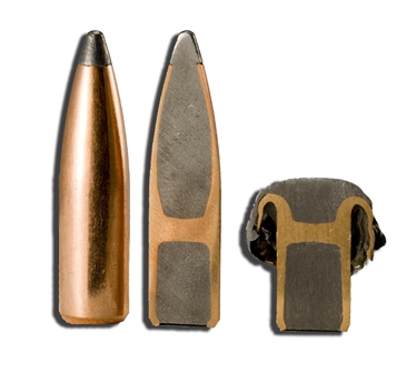

Carlos Mas
NOSLER PARTITION Excelente opción
Se trata de una doble núcleo con tabique central al estilo de la Swift A Frame, la diferencia estriba en que la ojiva, algo más aguzada, tiene las paredes más delgadas que la anterior con lo que resulta más blanda de ojiva pero el tabique impide que se siga aplastando y penetra lo suficiente.
La montan casi todas las marcas de cartuchería americanas y Norma entre las europeas, esta última la identifica como Norma Nosler.
El comportamiento de esta punta es muy bueno y totalmente apropiada para nuestra fauna y formas de cazar.
Yo la he usado en 30.06 y la uso en 308 y en 7x57, he abatido bastantes jabalís con ella y nunca me ha defraudado, no forma una seta tan perfecta como la Swift A Frame, tiene más tendencia a desintegrarse la ojiva pero penetra igual de bien gracias a su tabique intermedio y para montería tiene un gran poder de parada debido a su ojiva más blanda.
Punta recuperada de un buen jabalí al que disparé a 50 mts atravesándole la caja torácica, obsérvese que pese a la terrible deformación y pérdida de la ojiva completa el diámetro final casi dobla al inicial.
