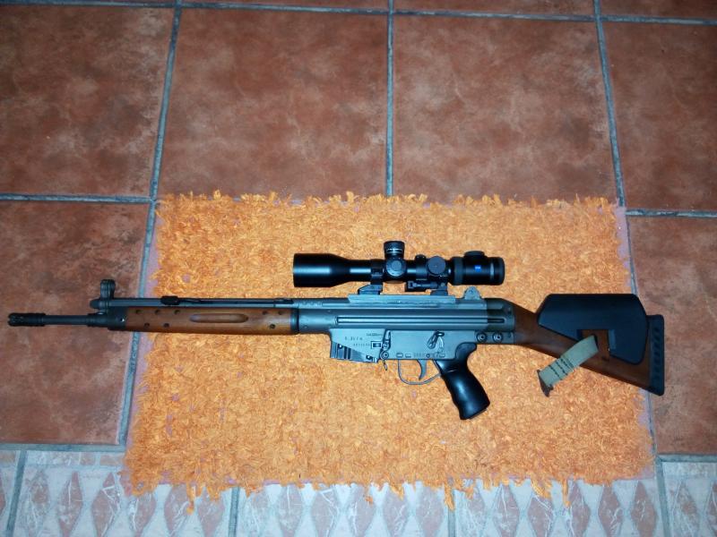

Buenas a todos, en relación a lo que comentas de la altura a mi no me lo parece en el modelo que utilizo (te dejo una foto), sistema antiguo e innecesariamente complicado cierto es que o sabes montarla o no funcionan, pero en lo delicado mi experiencia es justo lo contrario ya que se me ha caído el rifle a casi 1 metro de altura al suelo y no ha perdido el cero, que actualmente se utilizan solo en caza por supuesto, de hecho el titulo del hilo dice ..... para monterías, que los militares no la utilizan, por supuesto, las monturas para los militares son fijas sea de la marca que sean

En la foto que pones veo que llevas miras abiertas en el arma y te obligan a montar el visor más alto y las Apel te van bien por eso. Pero fíjate en la altura de la campana con respecto al cañón, podría ir montado el visor más bajo, en cuyo caso te sobraría la carrillera que llevas en la culata. Por lo tanto en el caso de tu arma las Apel te van bien, pero queda patente que el montaje es alto.
A mi en particular me gusta montar los visores lo más bajo posible porque al encarar prefiero meter la cabeza y apoyar bien la cara a la culata. Como siempre para gustos colores.

Cerro Negro escribió:... Pero fíjate en la altura de la campana con respecto al cañón, podría ir montado el visor más bajo, en cuyo caso te sobraría la carrillera que llevas en la culata. .. patente que el montaje es alto.
A mi en particular me gusta montar los visores lo más bajo posible porque al encarar prefiero meter la cabeza y apoyar bien la cara a la culata......
Excactamente, coincido al 100% con el comentario de Cerro Negro.

Se nota que estás enamorado de tu Cetme C. Y con razón. Como dice la canción "Ustedes me han mirado pedirle a ese bombón que me quisiera..." Sí, hay armas en las que no es relevante la ligera elevación que aportan las Apel, incluso va bien para el encare. En otras, quizá Leupold y Warne te dejan el visor tal vez un pelo más abajo. Yo de verdad creo que las tres y alguna más son de alta fiabilidad. Con las Warne importante haber respetado los pares de apriete que la propia marca recomienda. A mí personalmente no se me va de punto. Las Apel, sólo tengo un rifle con ellas, desde luego tampoco. Las cobran, pero responden al 100%. Es cuestión de bolsillo pero creo sinceramente que también de arma y gusto.

Buenas a todos, la altura del "objetivo" de 50 se queda alto y evito las reverberaciones que produce el cañón con el calor y así evito poner esa magnifica plancha por encima del cañón, además tuve que soldarle una lamina para poner las bases y quedar por encima de las miras abiertas el visor ya que me interesa las miras abiertas conservarlas en el arma, la carrillera viene justa, por la configuración de la culata si o si hay que llevar carrillera de una altura o de otra ya que queda bien si solo utilizas las miras abiertas si pudieras poner un visor mas bajo se quedaría aun alto el visor.

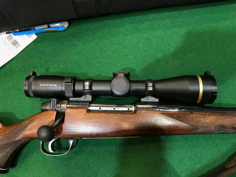

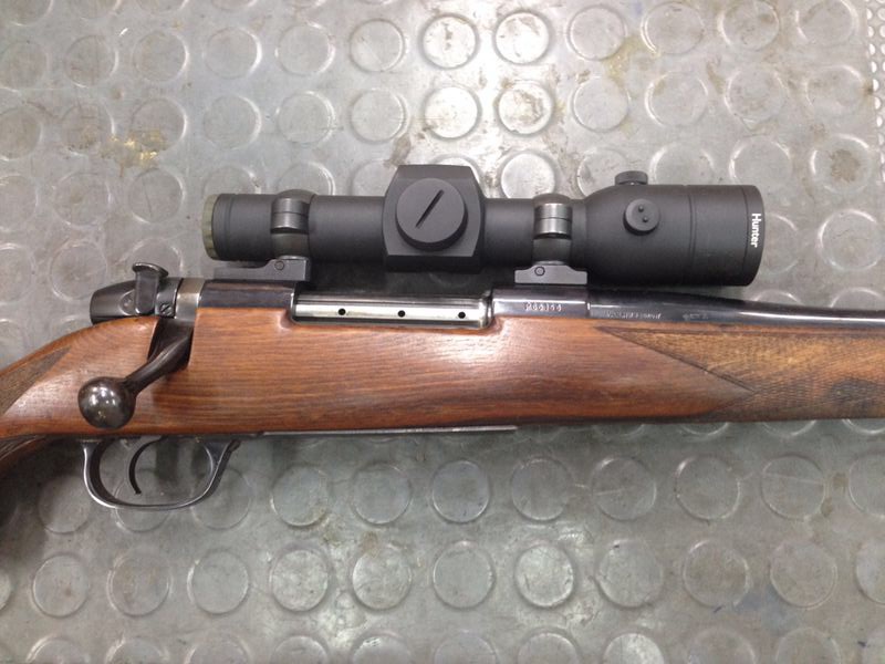

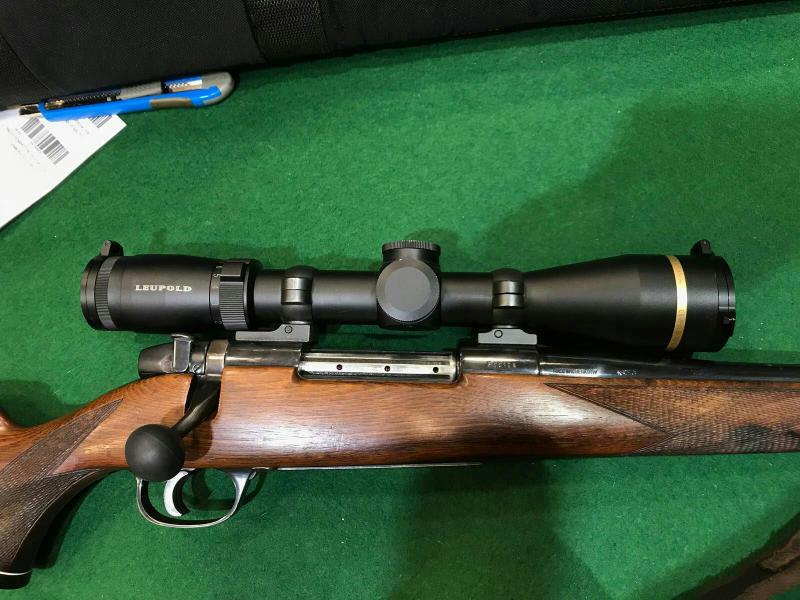

Un ejemplo.
Buenas compañeros, no se si este es el sitio adecuado para preguntar esto.
De cara a la próxima temporada 170
De cara a la próxima temporada 171
