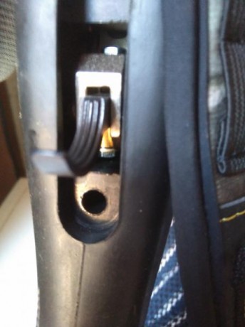

Hola compañeros, he adquirido dicho rifle y he comprobado que el gatillo está bastante duro. Se puede afinar dicho gatillo? Existen gatillos ajustables para este rifle? Muchas gracias.

Tienes varios tutoriales en Youtube. Solo tiene un tornillo, también te explican como quitar fuerza al muelle, si no tienes mucha practica mejor que lo haga un armero.
Busca también Howa 1.500 que son iguales.

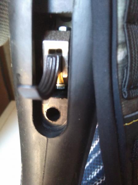

Por lo que he visto, lleva una tuerca en la parte delantera del gatillo y otra tuerca en la parte trasera.

El Vanguard 2 tiene gatillo regulable. Hay que aflojar la tuerca del gatillo (desmontando la culata antes) y fijar la dureza con el tornillo, una vez ajustada vuelve a apretar la tuerca.

Esta tarde he estado tocando el tornillo de la parte delante del gatillo y he ganado algo de suavidad en el susodicho, pero aún se ha quedado un poquito duro para mi gusto :zombie2:. Muchas gracias por vuestra ayuda!!!
