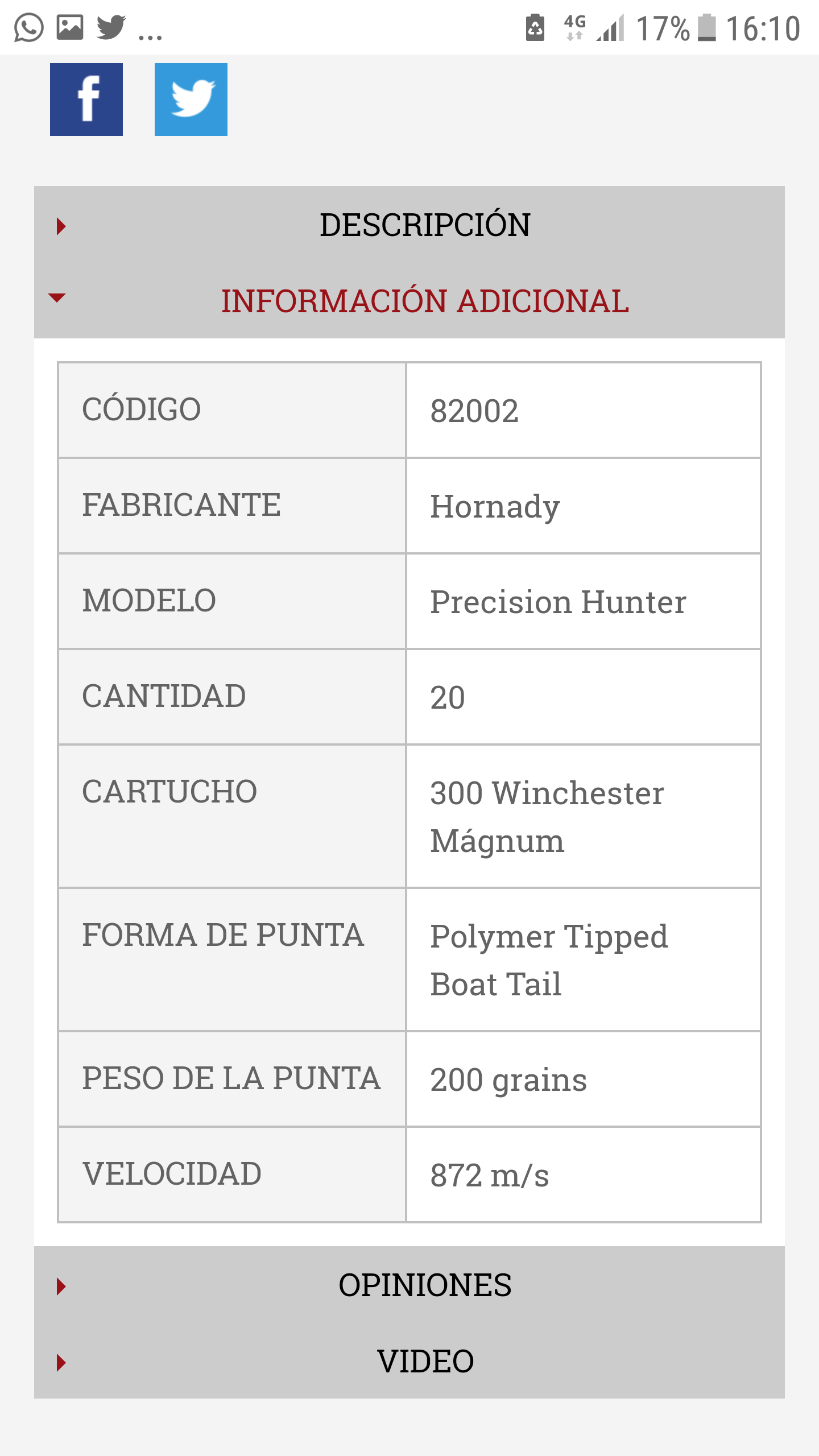

Re: ¿Alguien tiene un Creedmoor?
Mismo fabricante. Misma municion comercial. Misma punta. Y un 300 wm manda un pepino de 200gr 50m/seg (así dicho parece poco, los yankis lo dicen en pies/seg y parece un disparate) mas rapido que el Creedmore una punta de 143gr. Yo creo que un calibre .30 de 200 gr va sobrado de DS, es una punta larga de alto CB y mantiene la velocidad sobradamente. El Creedmore es muy preciso, pero es lentorro
