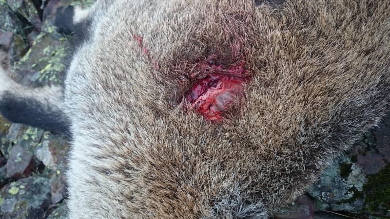

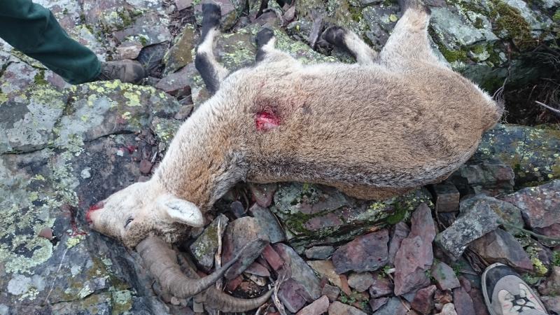

Este es el orificio de salida en una cabra de 5 años a 182 metros de telémetro con punta nosler BT de 150 grns y un Santa Bárbara del 308.
Tengo entre ceja y ceja un rifle en inox, no soporto ver salir una mota de óxido en cualquiera de mis 120
Tengo entre ceja y ceja un rifle en inox, no soporto ver salir una mota de óxido en cualquiera de mis 121
No te sientas vencido aun vencido!!!

Mensajepor missouri » 23 Oct 2017 23:12
Gracias por el documento :birra^:
