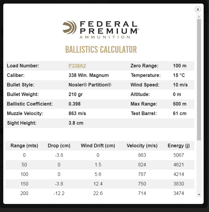

Quería preguntaros a algún usuario del 338 o quien pudiera ayudar,si tengo el rifle centrado a 50 mts, a 100,200,300 mts a cuantos centimetros daría la bala arriba o abajo?
La bala seria la federal nosler partition de 210

En la web https://federalpremium.com/ballistics_calculator/ he introducido los datos que has facilitado y da estos resultados.
Espero que te sirvan de ayuda
Quería preguntaros a algún usuario del 338 o  quien pudiera ayudar,si tengo el rifle centrado a 50 mts, 10

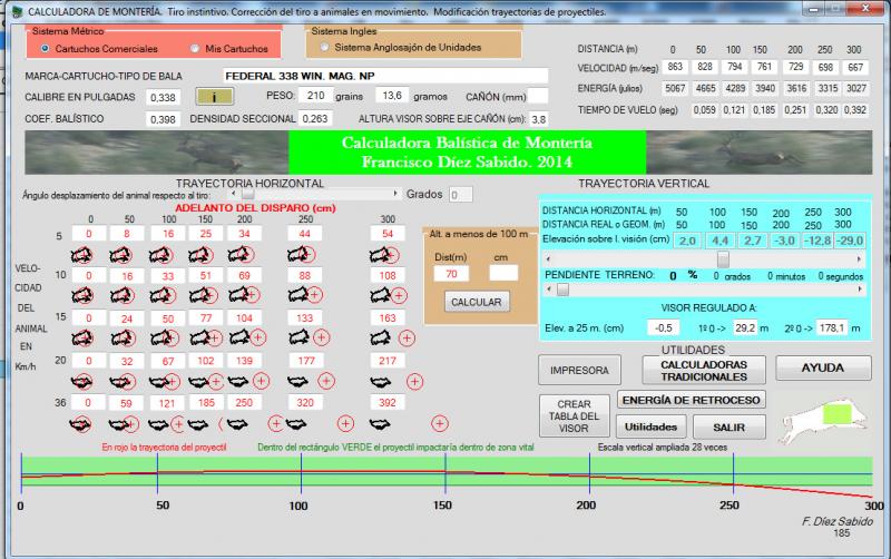

Pásate por aquí
https://www.armas.es/foros/rifles-para- ... ?start=370
Y pídele la apk al compañero emérito, hay tienes todo lo habido y por haber, aunque no se puede poner la medida del cañón, pero si la altura del visor, que es igual o más importante, que tengáis buena temporada por esas tierras maravillosas, :oops: :oops:

Gracias Alectoris,me ha sido de gran ayuda ese calculador porque asi conozco las distancias exactas de esa bala,en cuanto a la distancia de tiro de 50 mts es a la que la dejo el armero ya que aquí la galería de tiro es la máxima distancia que tiene.

Yo lo pondría así:
Quería preguntaros a algún usuario del 338 o  quien pudiera ayudar,si tengo el rifle centrado a 50 mts, 50
