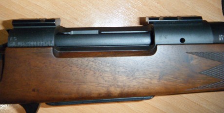

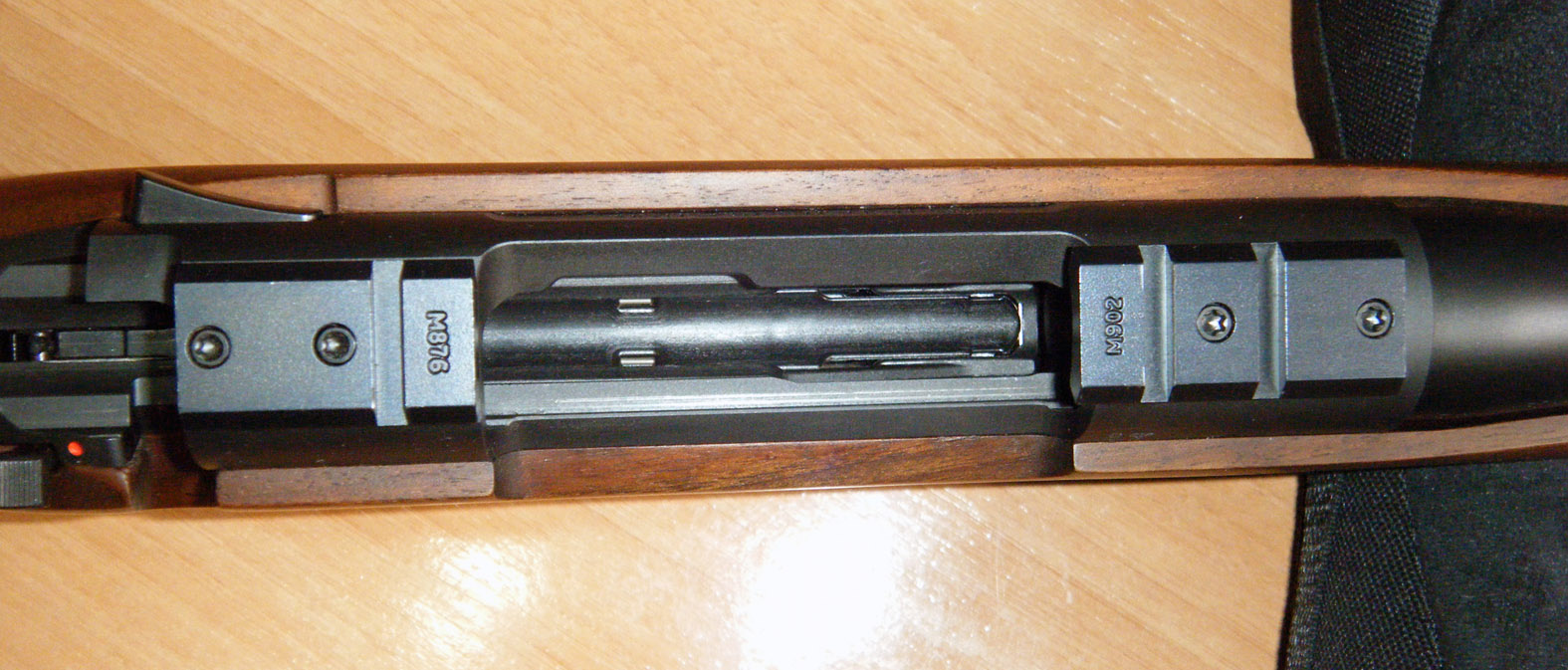

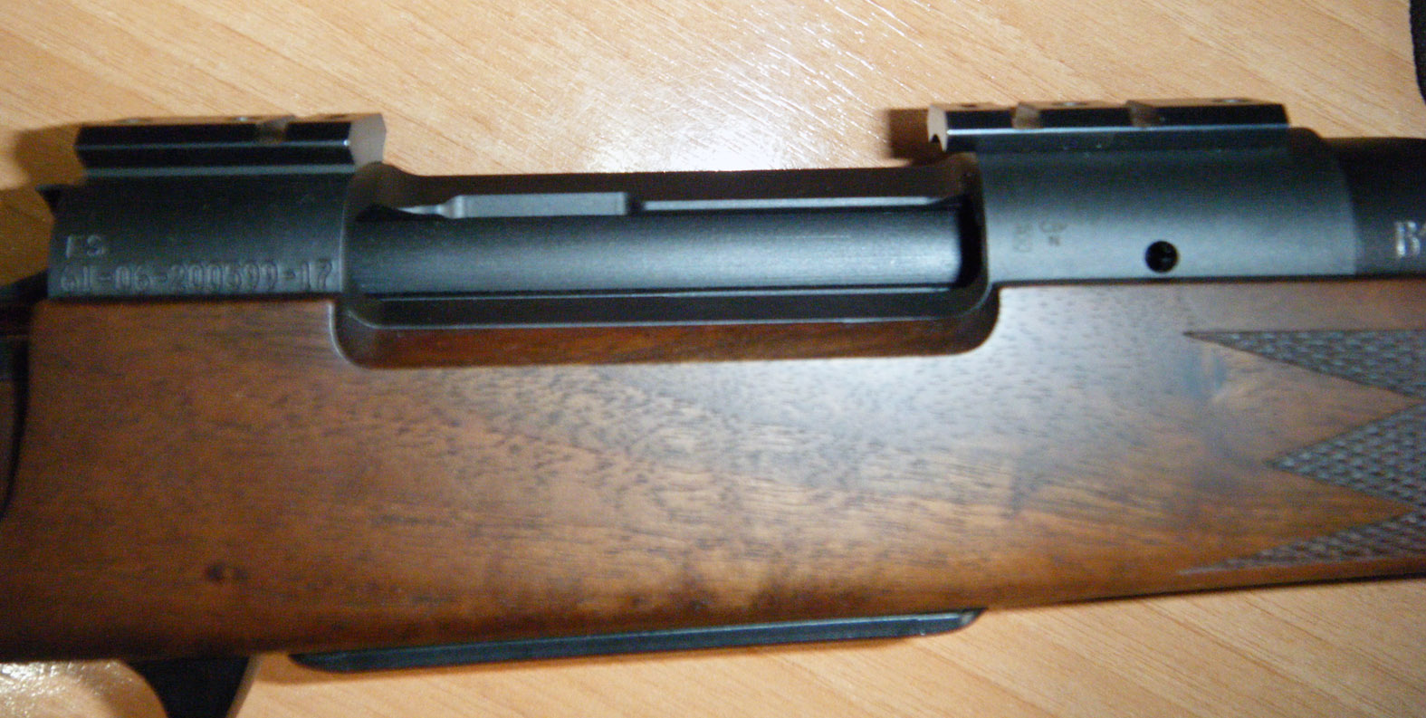

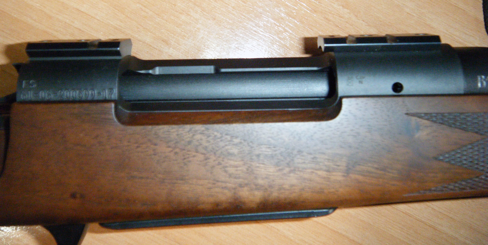

Leyendo que este rifle es compatible con accesorios del remington 700, estas bases le valdrian sin problemas no?
https://www.blackrecon.com/bases-warne- ... n-700.html

Mensajepor Cerro Negro » 02 Ago 2017 11:19
Si. Son las que llevo puestas en los míos. Tienen el perfil bajo, son perfectas para el B14.

Y a la hora de montarlas yo mismo alguna precaucion especial? Quedan perfectamente encajas o a la hora de apretarlas hay posibilidad de que no queden bien alineadas?
Tengo araldite en casa, seria bueno ponerle una fina capa o mejor sin nada?

El montaje es muy sencillo y lo puedes hacer tu mismo sin ningún problema. Las bases encajan perfectamente en la acción del rifle, siempre y cuando sean las correctas para el Remington 700. Antes de ponerlas limpia con alcohol toda la grasa que tenga la acción, incluido el interior de los agujeros donde van los tornillos; utiliza para ello un bastoncillo de los que se usan para los oídos que llevan el extremo con algodón. Presenta las bases para que queden como en las fotos que pongo. No uses bajo ningún concepto araldit ni otro adhesivo similar, únicamente pon en cada tornillo una gota de fijatornillos (los hay de varias marcas, da igual el que uses). Atornilla y ya está. Si que es recomendable el uso del fijatornillos en las bases, no así en las anillas que deben montarse en el visor sin ningún fijatornillos, solo con la precaución de apretar lo debido, ni más ni menos (para eso va muy bien una llave dinamométrica).
