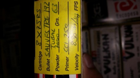

con el 8 lo mismo, utilizo unas s&b de 196 grains pero estoy empecinado en utilizar unas de la misma marca pero con punta sierra de 220 grains.

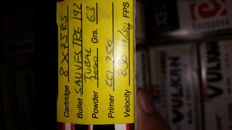

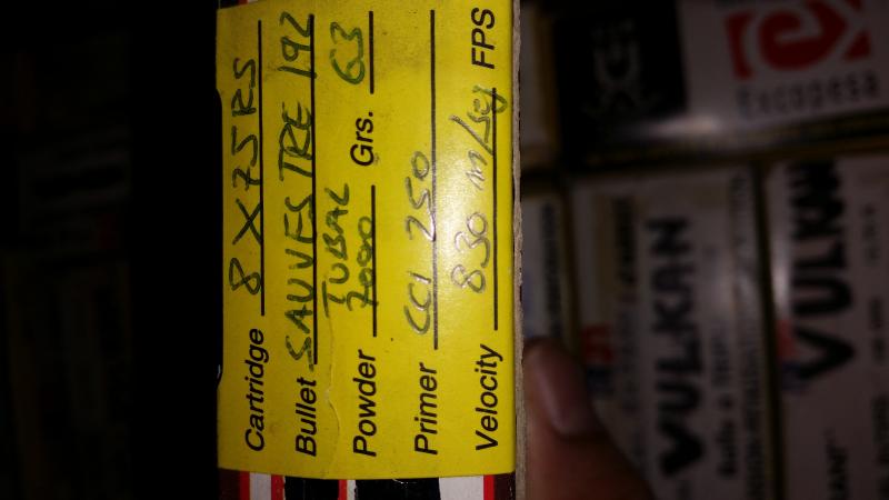

Para Ortkaza con cariño.
Me salen torcidas, lo siento.
60 metros más que las Alaskan del js y 100 que el jrs.

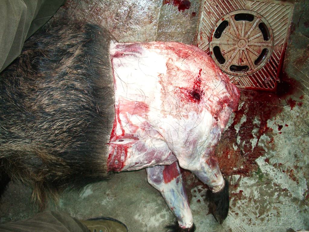

Segundo caso, (Segunda foto) misma situación calibre y munición, todo igual, peso mas que el otro mas grande., no se movió del sitio, cayo sobre su sombra, no hizo salida la bala quedo el la piel del otro lado.

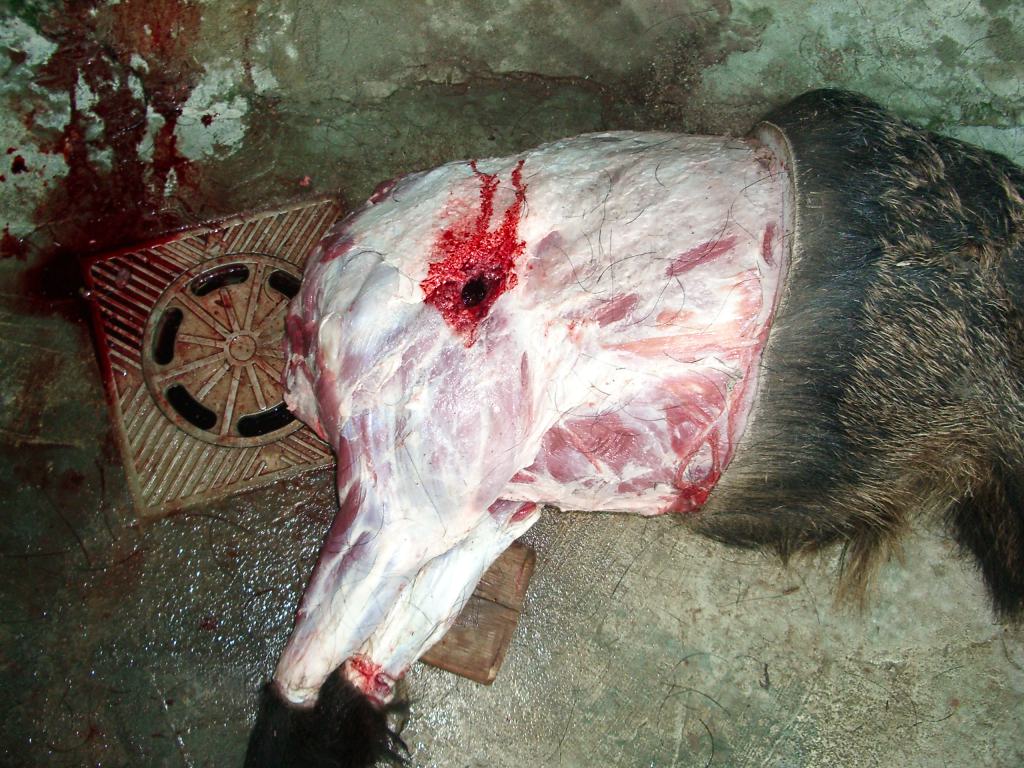

Tercer caso, ( Primera foto) tiro de pecho distancia mas de 100 metros, mismo calibre y munición, 7x64 Tig de 177 no salido se quedo a menos de tres metros del disparo.

Esta claro que la colocación del tiro es fundamental, para muestra las fotos que has puesto, el primer jabalí, el que corrió 100 metros tiene el tiro en el jamón trasero, y el ultimo que no se movio ni tres metros tiene el tiro perfecto.
La cosa es si tirando los 2 tiros en el mismo sitio, yo prefiero que la bala haga su orificio de salida a que se quede dentro, es lo que he experimentado yo. Es verdad que lo que expongo ha sido con un 7mmRM y puede ser verdad que con un 8x57 la cosa seria diferente.
A lo de traspasar al animal y que la bala siga y mate un perro o "silve" al puesto de al lado, o que mate a otro animal que vaya detrás, no lo contemplo, no lo contemplo porque jamas he tirado a una pelota, jamas he tirado a un animal que vaya junto con los perros, otra cosa es perseguido, perseguido a 10 o 20 metros pero si el animal esta con perros ni se me pasa por la cabeza disparar. Y que le silve la bala después de traspasar al animal es que estate seguro que ese animal no era para ti, seguro ademas.

La comparación esta hecha con dos tiros exactamente iguales, uno sale el otro no, misma distancia todo igual rifle bala puesto todo, puede que la inclinación de un tiro al otro sea distinta por eso no sale la bala, no lo se, la cuestión es que una descarga toda su energía dentro y no se mueve el guarro, la otra pasa y corre y esto es en la mayoría de las veces, tiros que pasan la mayoría corren, tiros que quedan dentro la mayoría se quedan en el sitio, a poco que estén bien colocados.
Esta es mi opinión, cada uno lo que crea conveniente, pero creo que lo he dejado bastante claro e ilustrado. . por cierto aquí tienes el guarro a ver si nos orientamos bien.
