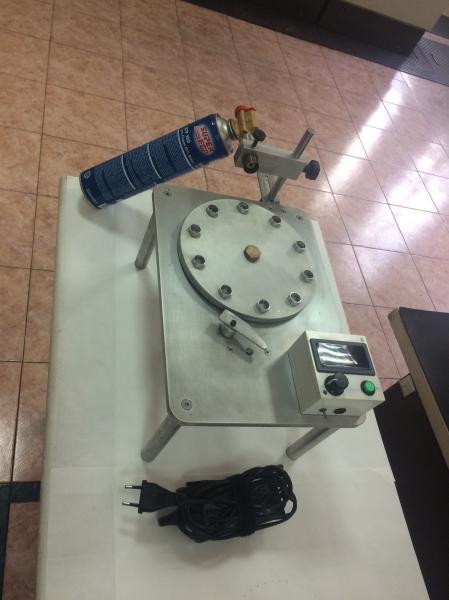

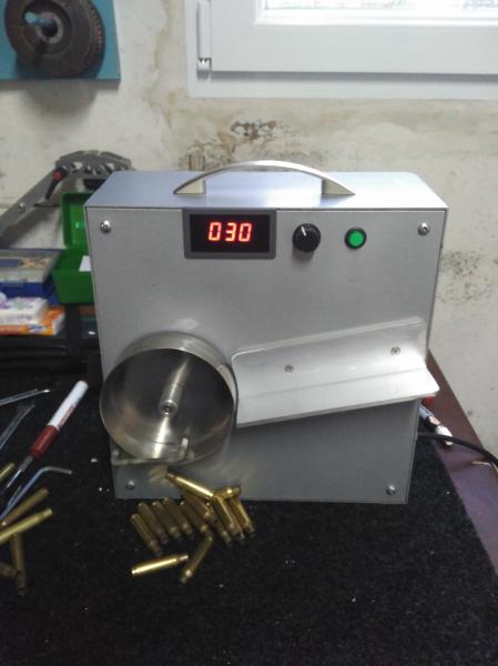

https://youtu.be/STBZU_M5wkI
Yo fabrico maquinas de estas para los tiradores de fclass

Melandru, Muy lograda parece la maquina de recocer las vainas, a ver si nos pones un video para verla en accion.
