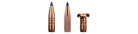

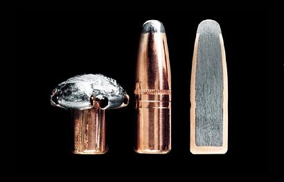

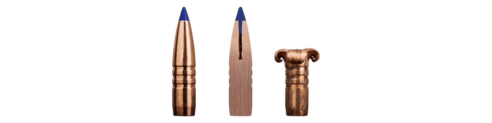

Aqui os dejo unas fotos de los 2 modelos
Hola este año me he decidido a usar en varios de mis rifles esta marca de munición  despues de probarla 10
Hola este año me he decidido a usar en varios de mis rifles esta marca de munición  despues de probarla 11

Las dos son duras de cojones y la barnes mas ; no se que modalidad de caza haces y a no ser que tires con un 30-378 weatherby , para la fauna española me parece duras , si te gustan las " bonded " en la accubond o la interbond estaria mi decision .Yo creo que en la foto que pones tienes la respuesta.

Si empezaras por decir en que calibre igual hacíamos algo , pero tampoco entiendo esa fijación por unos proyectiles de los más duros del mercado. Luego está que no estamos en los años 50 , se puede comprar por internet a nada que nos pongamos al tema , la oferta de marcas , pesos y configuración de proyectil es grande. A hora que quieres Sako pues mira la foto que colgaste y preguntarte cuando tires en rececho a más de 200metros cual hará el trabajo mejor y la respuesta te lo vuelvo a decir esta en la foto , por otra parte en España ,quitando el oso adulto , no hay nada cazable que se necesite esos proyectiles siempre y cuando hablemos de calibre estándar otra cosa son los Magnum y ahí encuentro desde mi punto de vista opciones tan buenas o mas

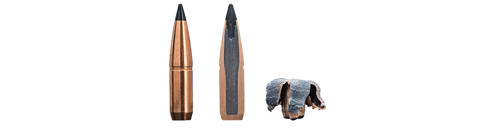

En Sako tienes también las Hammerhead y creo que son un pelin más blandas.

Mensajepor Jagermeisterf » 25 Jun 2017 15:06
Hola este año me he decidido a usar en varios de mis rifles esta marca de munición  despues de probarla 120
