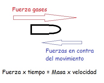

Voy a explicarlo con un dibujo.
En Física, cuando un conjunto de fuerzas actuan durante un tiempo, se produce lo que se llama un Impulso mecánico, que es el producto de la suma de todas las fuerzas a favor y en contra, multiplicado por el tiempo que actuan esas fuerzas o su resultante.
El resultado de aplicar una fuerza sobre un cuerpo, durante un tiempo,es que el cuerpo se mueve adquiriendo una velocidad. Se dice que ese cuerpo lleva una cantidad de movimiento que es el producto de su masa por su velocidad.
Y da la casualidad de que se produce una igualdad física, de tal modo que el impulso mecánico es igual a la cantidad de movimiento.
F.t = M.v
Cual será la suma de las fuerzas que actuan F, pues la suma de las fuerzas de empuje que proceden de los gases, menos todas las que impidan el movimiento del proyectil, como es el caso de la de rozamiento entre proyectil y cañón, por ejemplo.
Nos da igual cuántas sean, el caso es que unas empujan y otras retienen.
Mientras las que empujan "sumen" más que las que retienen, el proyectil será empujado y, lo más importante, no se verá impedido su avance por dentro del cañón. Pero además resulta que la fuerza de empuje de los gases no es constante, sino variable, empieza en cero, llega a su máximo empuje y luego decrece. Esto se traduce en que el proyectil sufre una aceleración dentro del cañón, su velocidad no es constante.
Por tanto, lo ideal será disponer de un cañón con el que no se pierda empuje mientras hay aceleración,y que el proyectil esté dentro de él mientras pueda ser acelerado, para aprovechar todo el rendimiento de empuje de los gases y que el proyectil adquiera su máxima velocidad de salida. Un cañón más corto hará que el proyectil salga más lento porque se pierde parte del empuje, uno más largo también porque perderá velocidad por efecto de las fuerzas en contra del movimiento, ahora mayores que las que lo empujan.
F.t = M.v
- Adjuntos
- ¡Dios, que feo es mi proyectil!
- queria-preguntarios-calibres-quot-gordos-quot-tipo-45-70-o-473675.jpg (20.87 KiB) Visto 2472 veces

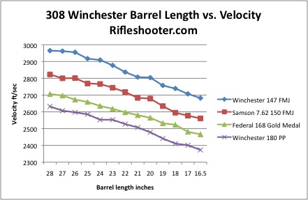

En ese link hay una prueba de uno que cogió un .308, le puso un cañón largo y lo fue cortando para ver la evolución de la velocidad con respecto a su longitud. Esto, claro está, para un cartucho determinado.
No quiero terminar sin apuntar una cuestión de la que creo que no se ha hablado. Diferentes longitudes de cañón darán, como sabemos, diferentes velocidades de proyectil, pero también dará diferentes precisiones.Por tanto no tendremos que pensar sólo en la pérdida de velocidad, sino también en la variación de la precisión.
Claramente hay una conclusión obvia, la pérdida de velocidad y la variación de precisión se acusarán tanto más cuanto mayor sea la distancia al blanco, por lo que para distancias cortas, según el cartucho, podremos sacar un rendimiento suficiente.
https://rifleshooter.com/2014/12/308-win ... 8-to-16-5/

Chinchu escribió:rafa1001 escribió:
Eso es una regla de 3 exacta? es ecir si con 5 cm menos de cañon pierde un 3% , con 9cm pierde X?
No, no sólo no es una regla de tres exacta, sino que siendo cañones distintos le podía haber salido al revés, es decir, que el cañón más corto le hubiese dado más velocidad. Para un mismo cañón, a igual cartucho, sí hay cierta linealidad.
Aparte del cañón, cada calibre, cada punta, cada cartucho, van a tener comportamientos distintos, pues son muchas las variables que intervienen en el resultado de un disparo.
Saludos,
Pd.

Te explicas perfectamente.
Buscando por la red, ese mismo tio del link anterior ha hecho lo propio con un 300 WM.
Para un proyectil de 190 gr. las velocidades que le saca son:
Cañón 24" (60cm) = 2900 fps.
Cañón 19" (47,5 cm) = 2700 fps.
¿Sabes cuál es la velocidad de un 30-06 Spr. en un cañón de 24", para un pòryectil de 180 gr.?
2820 fps.
Creo que esto contesta tu duda.
