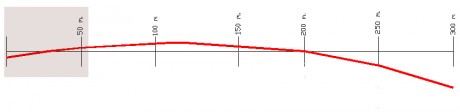

No me extraña que estés perplejo con lo que te ha dicho tu armero. Eso no es cierto. Lo que te comentan los compañeros si es mas cierto.
Voy a tratar de explicártelo. No se como saldrá. Te pongo una primer imagen de una trayectoria bastante común de una bala que impacta (2º cero) a 200 m. Distancia del visor al eje del cañón: 4 cm. Distancia de la bala al centro de una diana puesta a 50 m. : 2 cm. por encima:

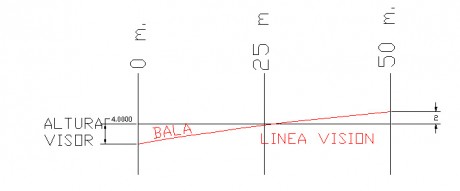

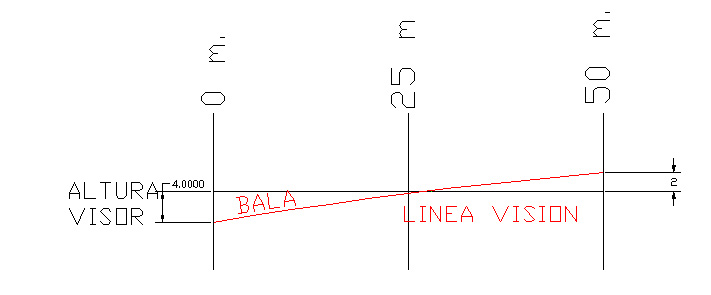

Continúo con el ejemplo. Ten en cuenta que esto es pura teoría.
Ampliando la primera parte tendríamos (he ampliado la escala vertical para que se comprenda mejor, aunque así las distancias varían):
Re: Poner a tiro en galería de 25 metros

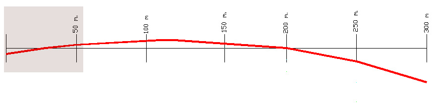

Como ves, la trayectoria de la bala pasa por debajo de la línea de visión a los 25 m.
Te pongo ahora la imagen con las distancias a escala real:

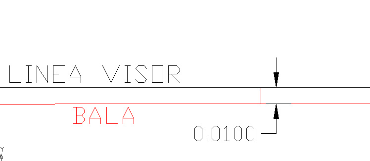

Repito un mensaje que me parece que no se ha enviado.
Aritmeticamente sería para este ejemplo:
Cálculo del punto de corte de las dos trayectorias (bala y visión):
4/x = 2/(50-x)
x=33.33 m
Cálculo de la trayectoria a 25 m:
33.33/4 = 8.34/y
Y= 1 cm
Espero que te sirva de ayuda, pero te decía que a 25 m solo vale para una aproximación. Los errores se multiplican con la distancia.
