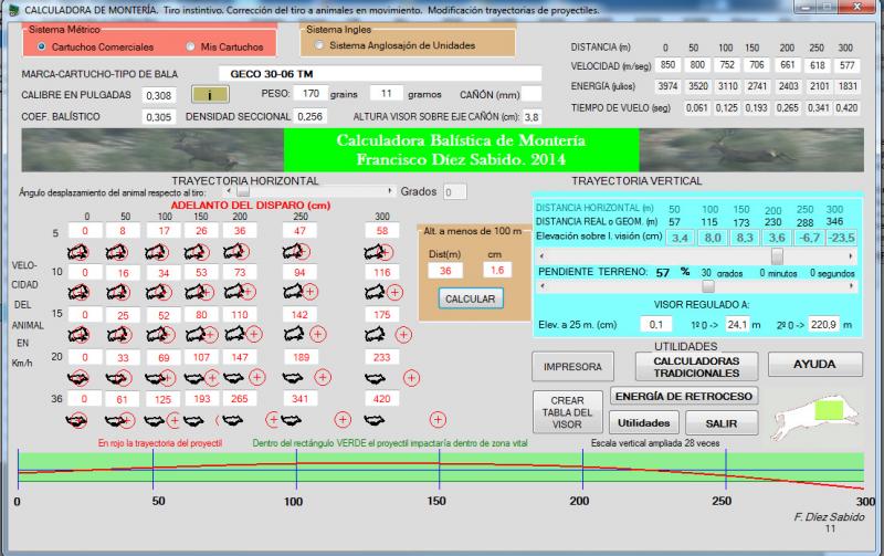

Pues según mis cálculos no debieras haber fallado. La distancia de 42 m. se convierte, para los cálculos, en 36 con una inclinación de 30º.
A esa distancia la desviación solo sería de 1.6 cm.
Yo creo que, como te han dicho, pongas un cartón y compruebes físicamente el problema.
