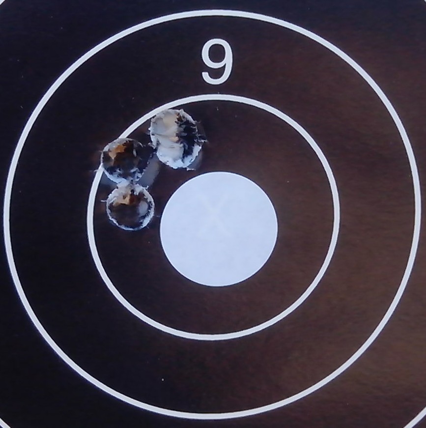

lolote escribió:Hace año y poco me compre un r8 y desconocía lo del rodaje del cañón este rifle habrá disparado unos 90 tiros de limpiarlo si lo limpio cada vez que disparo pero con la vaqueta de nailon y la de trapo la de cobre nunca la utilice porque me dijo el armero que no se lo pasase nunca,tampoco loe limpiado nunca con disolventes para el cobre y demás,que pasos e de seguir para limpiar bien el cañon,gracias
Buenas a todos, como ya ha dicho algun compañero en caza es despreciable, pero si no lo has limpiado nunca entoces si puede ser un problema, he visto casos en el foro que despues de 400 disparos el cañon perdio la precision ya que limpiarlo consideraba el compañero aceite y trapo, y eso no es limpiarlo, por ejemplo yo el rodaje si se lo hice pero no muy exahustivo, 5 disparos y limpieza con parches y el famoso ROBLA SOLO MIL se come el cobre que da gusto, y una vez que se ha quitado el cobre que es cuando pasas el parche y no queda restos de residuos de color azul, entoces se seca y aceite para neutralizar la accion del desencobrante y conservacion del cañon, no hay problema por que pases la grata de cobre siempre que lo hagas de recamara a bocacha, despues de 40 disparos ya no vi residuos significativos de color azul y aqui te mando una muestra de la precisión del CETME C que me tiene enamorao.
