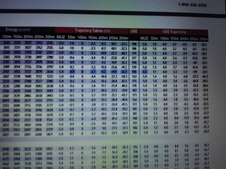

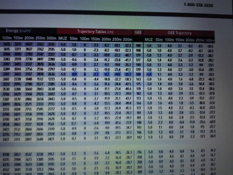

Compañeros os pongo la tabla de balistica de la Hornady Superformance 165g en calibre 30.06. A ver si podeis responderme... es lo unico que me qeuda para tener el rifle listo para los recechos. Para tener el 0 a 200 metros, a una distancia de 50 metros, cuantos cm por arriba o por debajo tengo que corregir
Muchas gracias

la tabla balistica es la de color azul

La altura aproximada que tienes que tener a 50m es de 2,4 cm aproximadamente, ya que influyen varios factores, pero no creo que te cambie mucho el resultado 1 o 2 milimetros para conseguir tu objetivo.
En la tabla Hornady que muestras veras un -0,9 a 50m pero tambien observaras que tienes -5 cm en boca, es decir considera que el centro del visor estara a 5cm por encima del eje del cañon. Esta tabla que muestras es para un cero a 100m, no a 200 m, por eso te pide pongas a 9 mm alto el impacto a 50 m.
Personalmente el cero a 200m me resulta un poco lejano,aunque lo uso pero solo con recarga y haciendo tablas reales, ya que a 100 m para conseguirlo el proyectil impacta a unos 5,5 cm alto, teniendo una altura maxima de 5,7 cm a unos 127m. En la tabla de un corzo puede marcar la diferencia. Si ese cero lo ponemos a 180m la altura maxima la tenemos a 100m con 4,2 cm, casi 2 cm de diferencia. En ocasiones es preferible solo tener que hacer una correccion si la pieza sale lejana, que pensar en dos una si sale lejana y otra si es cercana. Otra cosa es que tengas la seguridad de que siempre vas a tirar por encima de esos 200 m. Resumiendo y para no complicarte, lo pones a + 2 cm a 50 m, y apuntas hasta los 200 m al sitio donde quieras dar, de ahi en adelante a corregir.

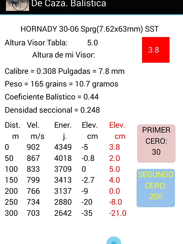

Para muestra un botón, esto es con una hornady de 165 grs, aunque no sea la superformance y con la altura de mi visor, que es 3,8 cm, aunque también se ve una referencia con un visor a 5 cm, pero en esa el cero esta a 100 mtrs

Eso si me parece mucho mas cercano.
La Superformance. aparte de que guste o no, es de todas las que he probado y medido la que mas se aproxima a los valores que da el fabricante y a los conseguidos con recarga.

jajajaja joder cuanta teoria, ahora ,me he perdido un poco :shock: :shock:- Es decir que la teoria de 2 cm a 50 metros en el cero, solo seria valida hasta los 140m? Bueno de todas maneras alguna duda si me habeis aclarado, me descargare la aplicacion de movil que habeis puesto el enlace.
¿Sabeis si va bien? Me imagino que si ...

mtjyv escribió:Para muestra un botón, esto es con una hornady de 165 grs, aunque no sea la superformance y con la altura de mi visor, que es 3,8 cm, aunque también se ve una referencia con un visor a 5 cm, pero en esa el cero esta a 100 mtrs
Hola compañero esa es la tabla que usted ha puesto es de la superformance,
