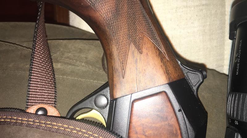

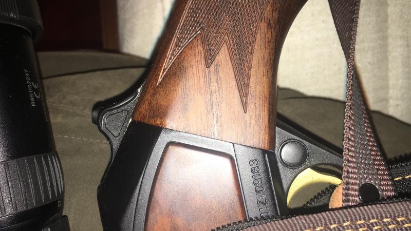

Buenas a todos, mi rifle es un Browning Bar Zenith del calibre 300 WM con el cual llevo tan solo un año y medio. La semana pasada me di cuenta de que en la zona de la garganta de la culata salían en ambos lados dos rajas paralelas que van hasta la mitad de la zona rayada de la empuñadura. Ambas rajas salen desde la zona del armazón atravesando toda la garganta y , como ya he dicho, hasta la mitad de la zona rayada de la empuñadura. También me he dado cuenta que al mover la culata las rajas se abren y se cierran un poco. Se lo comenté al armero que le compré el rifle y aunque la garantía del rifle es de 2 años me dijo que las maderas no estaban incluidas en la garantía.Yo he supuesto que ha podido ser por el retroceso en el rifle y algún fallo en la madera, pero vamos, no lo se Por favor, necesito vuestra ayuda.
¿Es muy grave?
¿Tiene fácil reparación?
¿tendría que comprar una culata nueva?
Os adjunto fotografías para que evaluéis por vosotros mismos

hola he visto tus fotos, pero lo suyo es que te lo valore un culatero, no se de donde eres, yo conoco a uno que trabaja muy bien, si quieres te doy sus señas, es de ibi, es bastante conocido, puedes mandarle las fotos y preguntarle a ver, el te dirá y si la puede reparar, lo hará. Un saludo.

Yo tuve el mismo rifle en el mismo calibre... y me rompio ahi mismo en la garganta... y la reparacion es mala. Cualquier reparacion ahí no garantiza que se abra de nuevo en el momento de un disparo... y ahi te juegas tu propia seguridad personal... y con eso pocas bromas.
Yo cambiaria la culata. No es barato... pero no tienes muchas mas opciones.
