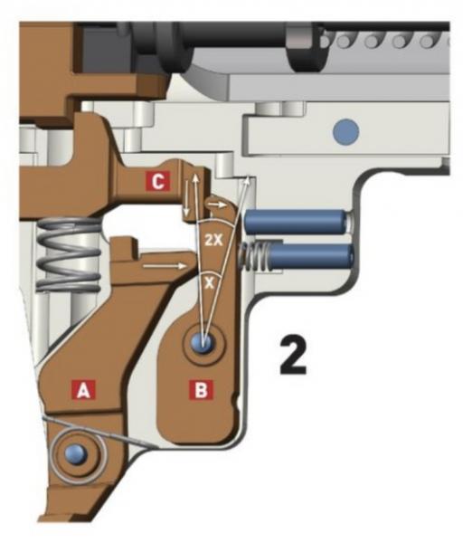

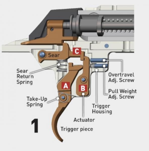

Hola, estoy intentando reducir el peso del disparador del xpr, hay dos tornillos pero las instrucciones me confunden, he ajustado solo con lo que pone en el primer paso, girando en sentido contrario a las agujas del reloj el tornillo que está más cerca de la acción, he tenido que girarlo 8 vueltas... Y se nota más suave pero ahora noto un pequeño salto con tacto de muelle, son sólo unas micras y hay que estar muy atento para notarlo pero puede que algo no esté bien echo, a ver cómo creéis que es, pongo las instrucciones donde aparece a ver si vosotros sabéis como va.

6.Hay dos tornillos en la parte delantera de la pieza donde se encuentra el gatillo. El tornillo que está más lejos de la
acción se puede girar para ajustar el peso del disparador, y el tornillo que está más cerca de la acción se puede girar
para ajustar el recorrido por inercia (Dibujo 15, página 21). Para reducir el peso del disparador, gire el tornillo que
está más cerca de la acción en el sentido contrario a las agujas del reloj utilizando una llave Allen de 1/16’’.
EL PESO DEL DISPARADOR CAERÁ CUANDO EL GATILLO SE AJUSTE AL MÍNIMO DE 1,350 kg.
Para incrementar el peso del disparador, gire el tornillo de ajuste que está más lejos de la acción en sentido de las
de la acción se puede girar para ajustar el peso del disparador, y el tornillo que está más cerca de la acción se
puede girar para ajustar el recorrido de inercia (Dibujo 15). Para aumentar el recorrido de inercia, gire el tornillo
de ajuste más próximo a la acción en sentido contrario a las agujas del reloj utilizando una llave Allen de 1/16’’.
Para reducir el recorrido de inercia, gire el tornillo de ajuste más próximo a la acción en sentido de las agujas del
reloj usando una llave Allen de 1/16’’.

Resulta que hace un par de años compré un winchester xpr en 270wsm que tira de maravilla, (los gatillos de los modelo 70 creo que son iguales) bueno pues resulta que para mi gusto viene con el gatillo bastante durito de fabrica, sobre 1,6/1,7kg, pues me puse manos a la obra y como es regulable lo baje al máximo sobre 1,4/1,3kg. Después de disfrutar un par de temporadas y no acabar de convencerme, me decidí a ver los despieces y vi que no era muy complicado cambiar el muelle, asique lo desmonté y me fui a la tienda de muelles del centro de Madrid(el que sea de Madrid sabrá cual digo) y tras rebuscar un poco el vendedor me saco dos muelles, uno algo más largo(el original mide 5,5mm de largo por 3,5 de diámetro) y como la mitad de fuerza y otro casi igual.
El problema venía en que el muelle original tiene uno de los lados que la espiral disminuye de tamaño para que no se cuele el tornillo de regulación, asique como no tenía nada que perder me puse manos a la obra con un par de alicates de punta fina, y deje los dos muelles iguales que el original pero una o dos vueltas más largos, montarlo es bastante fácil se saca el pasador de la pieza B de las fotos y quitas la pieza B que es plateada (sale hacia abajo) que es la que sujeta el fiador C de la aguja y se cambia bastante bien.
Ahora puedo regular el disparador entre 800g y 1,5kg, después de dejarlo en 900/950g no es el gatillo del blaser pero va muy bien sólo queda probarlo....
