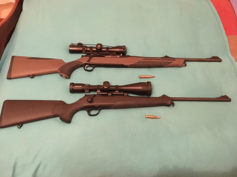

te adjunto una foto de mis dos rifles, el r8 y el s303, ambos con la misma montura mak

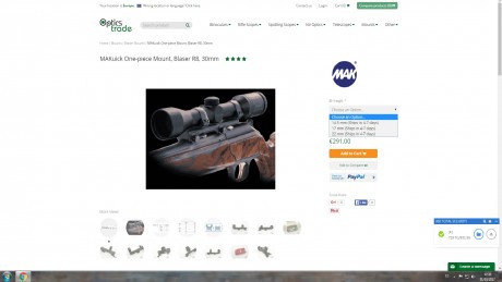

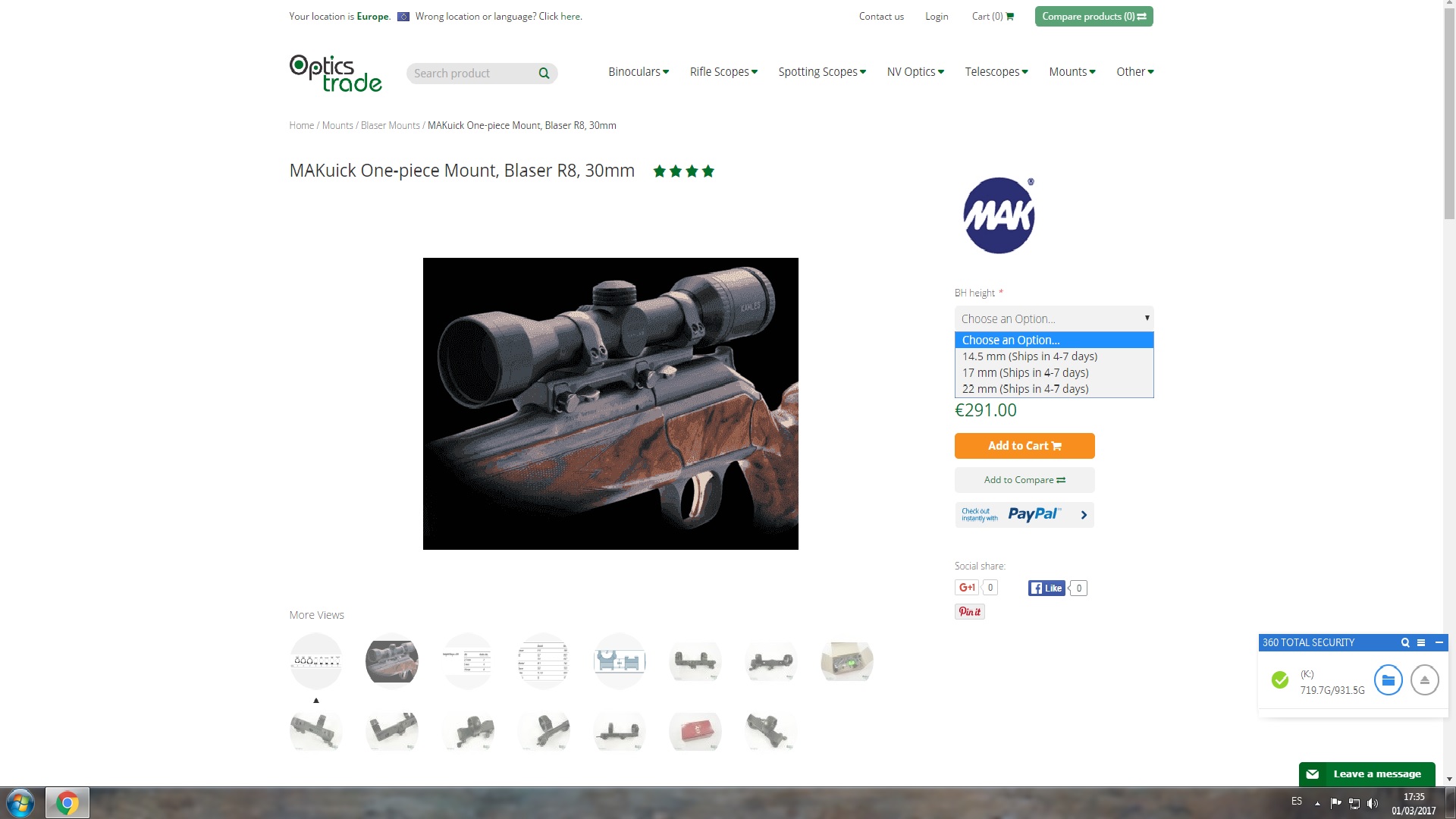

Mensajepor spectro606 » 28 Feb 2017 22:21
Emerito escribió:Iba a pedir unas y me ha entrado la duda por la altura. Pueden ser de 2.5, 5 ó 10 mm.
¿Que altura tienen las tuyas?
Aunque yo las quiero para un visor de batida (1-4x24) y valdrían bajas supongo, no se si pedir las mas altas para que valgan para cualquier tipo de visor.
vamos a ver, tienes 3 opciones en el menú desplegable de la web.
14.5mm que serian para visores de campana pequeña, tipo el que tu vas a montar
17mm que seria para el tipo 1.5-6x42 (la que tengo en el sauer)
22mm que seria para visores con campanas grandes tipo 2.5x15x56 (que es la que tengo en el blaser)
conviene que el montaje del visor sea lo mas bajo posible, así que si vas a montar ese visor sin duda escoge la opción de 14.5mm. De todas maneras esta pagina tiene un chat para consultar. Eso sin en ingles .
Lo bueno de esta pagina es que pagas con paypal y los gastos de envió son económicos, unos 15€ con seguimiento de envio.
Espero haberte ayudado, un saludo

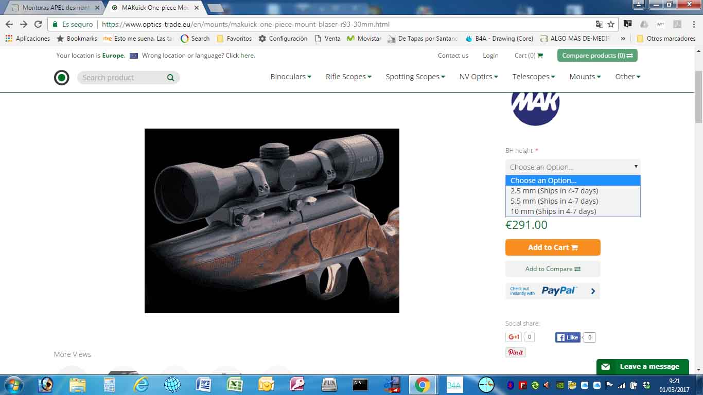

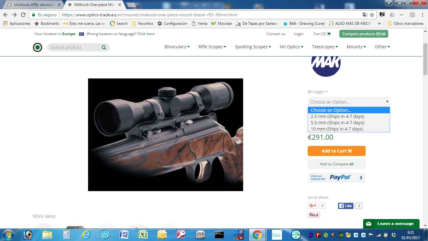

Mensajepor Emerito » 01 Mar 2017 09:26
No logro encontrar las opciones que me dices, me salen 2.5, 5 y 10 mm que es lo que me tiene confundido.

Mensajepor spectro606 » 01 Mar 2017 17:37
Emerito escribió:No logro encontrar las opciones que me dices, me salen 2.5, 5 y 10 mm que es lo que me tiene confundido.
pues no se porque te sale así, pero es lo mismo

Mensajepor spectro606 » 01 Mar 2017 17:39
la de 2.5 es la que tu necesitas para el visor de 24 mm de campana

Mensajepor Emerito » 01 Mar 2017 18:48
Si, eso es lo que supongo. Así lo voy a hacer. Saludos.
