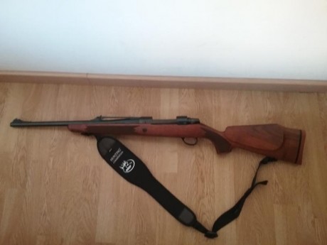

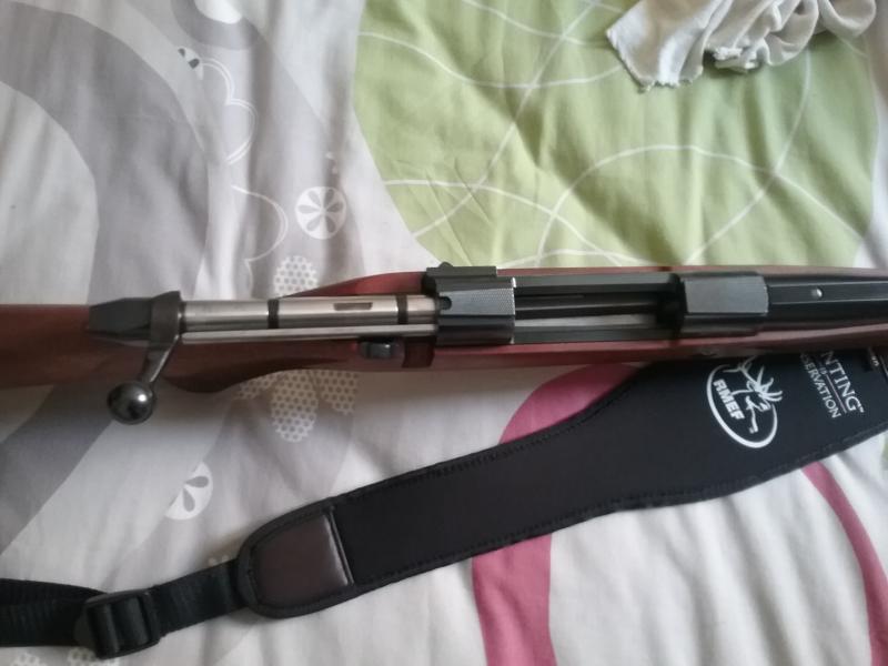

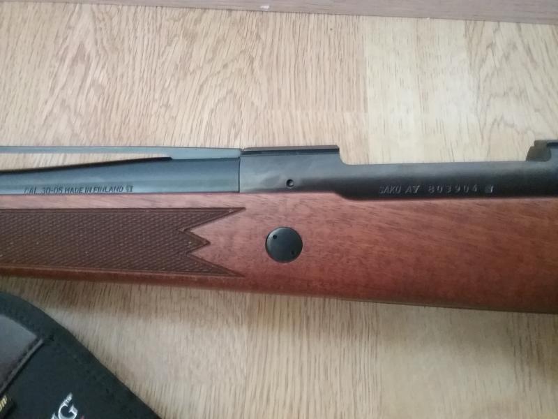

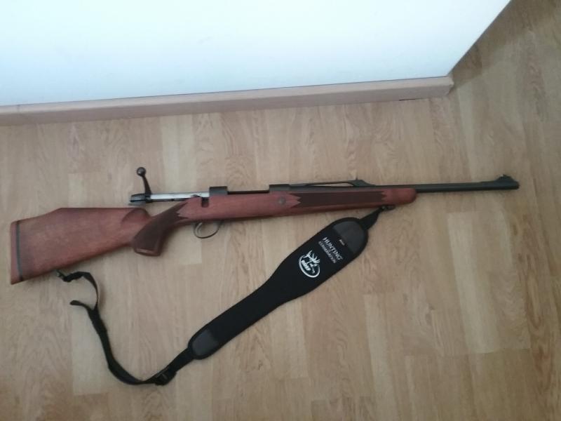

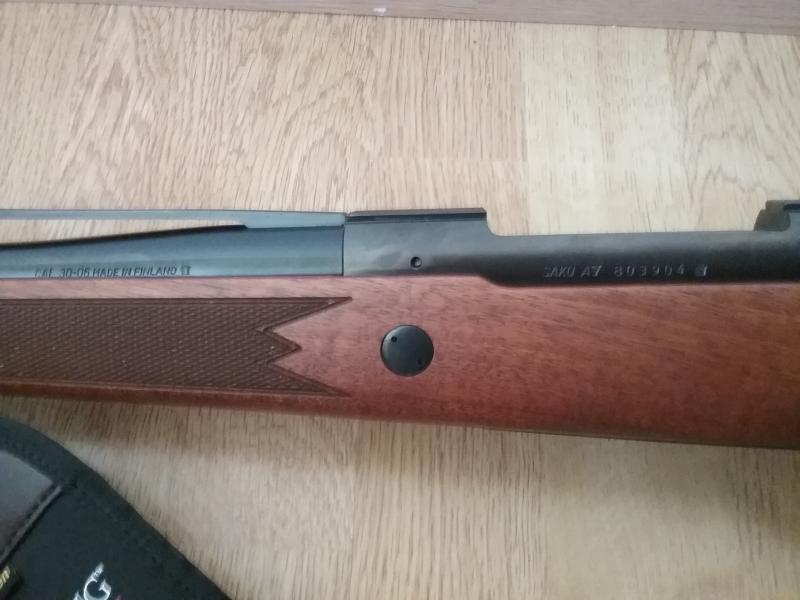

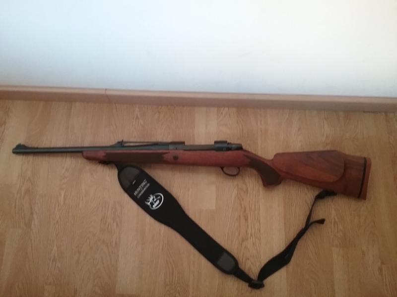

El año pasado, entre papa noel y los reyes me trajeron un rifle, mi primer rifle, un Sako de cerrojo en 30-06, desde que me estoy aventurando mas en la caza mayor, os leo bastante y me surgen algunas dudas.
Me gustaría saber si mi Sako es verdaderamente un L61R como me dijo el armero o no, ya que en el cañón pone av 803904?
La longitud del cañón es de 51 cm, que ventajas e inconvenientes tiene esto?
Que opinión en general tenéis sobre este rifle, sea o no sea un L61R, me refiero, marca y tal?
Gracias por vuestras opiniones.

Re: Sako L61R av 803904
Pon unas fotos y ayudaran a identificarlo.
Será el modelo AV.
Muy buenos rifles, tanto uno como otro.

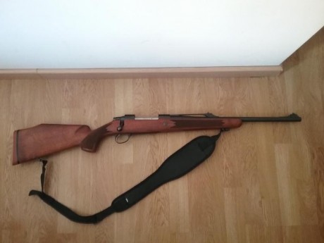

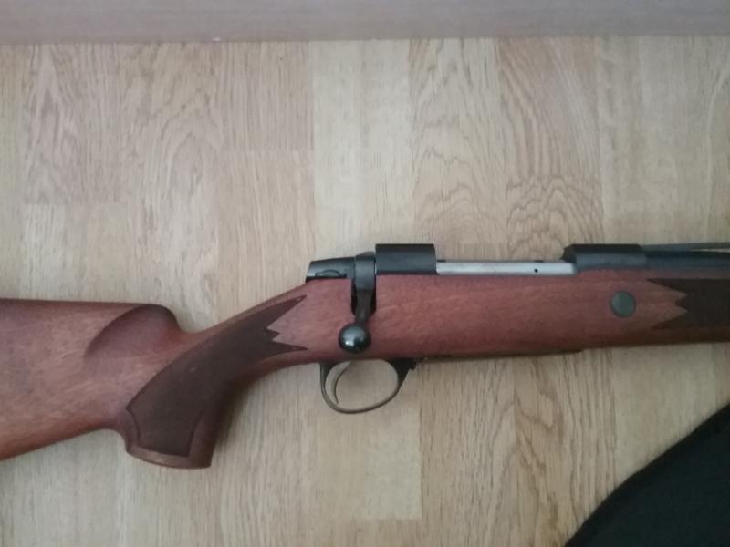

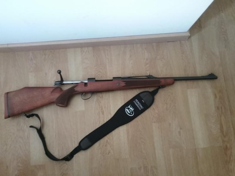

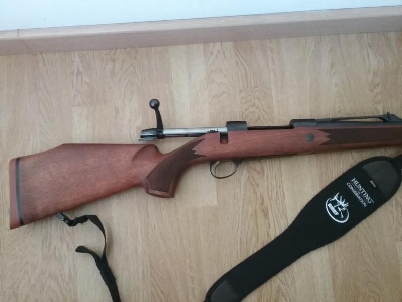

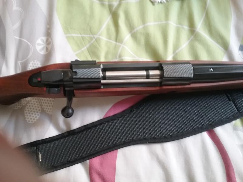

Revisando revistas de armas viejas que tengo de los años 90 es un L61R version Battue.Es una preciosidad de rifle y de una calidad enorme.Imagino que con ese alza debe tener un encare fabuloso.
Con respecto a la medida del cañon que son 51cm, la verdad es que hablando de un 3006 como mucho perderas un escaso 10% de su potencia.Lo suyo es que fueran 56cm ,pero tranquilo que para batidas y monterias aun asi estas bien cubierto.
Disfrutalo ,para mi es una buena compra y es un rifle de una calidad casi eterna.
Kenzo1 escribió:Según la página de Nyati tengo un L61R M90, seguramente de Marzo/Abril de 1991. Lo que no entiendo porque pone av en el cañón porque según esa tabla no coincide los av con la numeración.
Respecto a la longitud del cañón, según tíobrowning voy más que servido, solo pierdo un 10%, pero si podéis aportar me algún dato más.
Lo que tengo claro, es que tengo un buen "cacharro", o eso creo........
AV es A5 con números romanos, empezando con el AI, son las modificaciones consecutivas que se han hecho al cerrojo L61R. Dentro de ellos está tu modelo que es el Battue, y se fabricó en calibres desde el 26.06 al 9.3x62.
Es un rifle muy bueno, de lo mejor que se ha fabricado como rifle de producción, por mis manos han pasado en .22, .243,.270, 30.06, y .338WM.
Que lo disfrutes mucho
