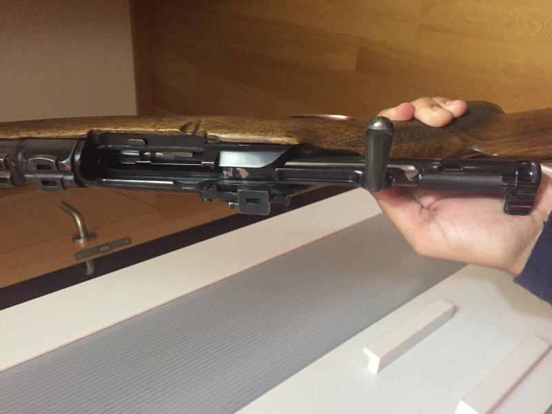

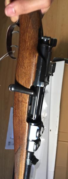

Buenas a todos, tengo un pequeño problema con las monturas de mi nuevo rifle que he comprado recientemente y es que trae fijaciones en el cañón para unas monturas más especificas entiendo. El rifle es un Steyr Daimler Puch calibre 7x64, tiene más de 20 años y las "fijaciones" parecen ser marca "akkar"
Me gustaría que me pudierais ayudar para saber que tipo de monturas para visor podría necesitar. Os adjunto foto
Muchas gracias a todos
Javiermoma
Mensajes: 19
Registrado: 05 Nov 2016 19:12
Re: Monturas rifle Steyr
Mensajepor Javiermoma » 12 Dic 2016 00:39
Perdón, ahora si adjunto foto
Buenas a todos, tengo un pequeño problema con las monturas de mi nuevo rifle que he comprado recientemente 10

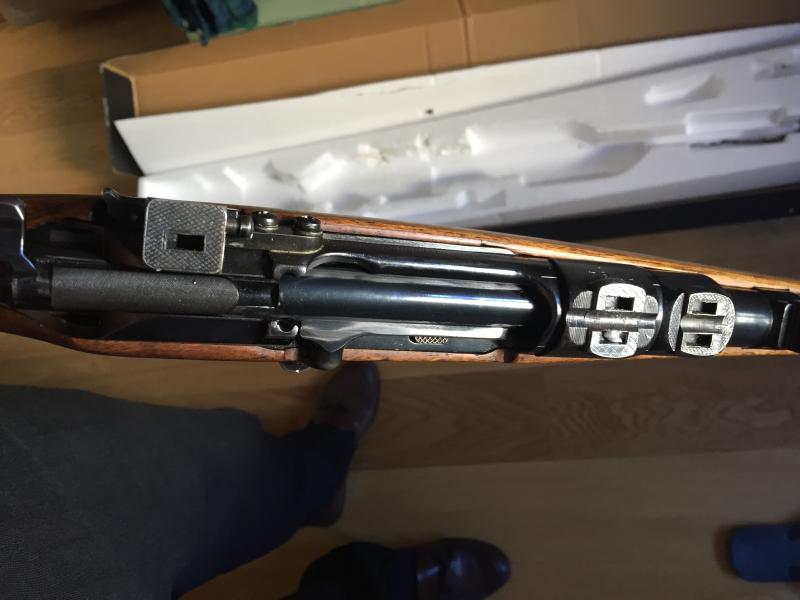

Añado otra foto más, gracias
Buenas a todos, tengo un pequeño problema con las monturas de mi nuevo rifle que he comprado recientemente 20

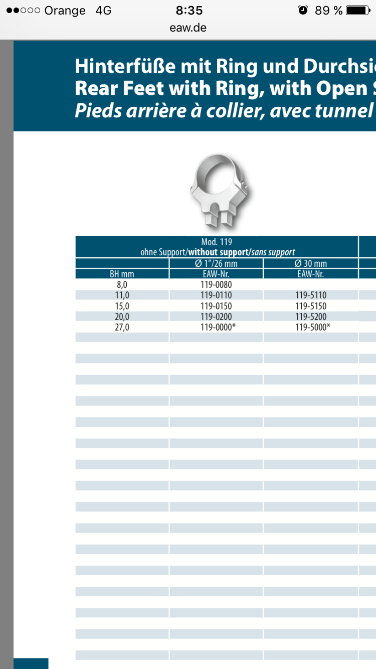

Es un Schonauer, las monturas ya están ahora te faltan las anillas. el la pagina 6 tienes la trasera que es la mas difícil de encontrar. Te las venden en bruto con y un armero, no cualquiera, te las puede ajustar.
https://www.eaw.de/assets/files/2014/28_EM_Teile.pdf
Aquí a partir de la 37.
https://www.recknagel.de/Joomla/images/s ... ntagen.pdf

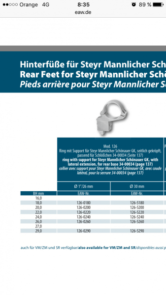

Un millón de gracias Furas, de gran ayuda lo que me envías ya que tengo armerías que llevan más de una semana buscándome solución para mí rifle por lo que me dan poco o nada de confianza. Para dar el trabajo "mascado" y que me puedan pedir las anillas.
Te adjunto fotos de las anillas concretas que me mandas, sabrías que significa BHmm ???

Anilla delantera
Buenas a todos, tengo un pequeño problema con las monturas de mi nuevo rifle que he comprado recientemente 60

Anilla lateral trasera
Buenas a todos, tengo un pequeño problema con las monturas de mi nuevo rifle que he comprado recientemente 70

El rifle es una maravilla, el cerrojo y el almacén, orgasmicos. El único pero que los montajes del visor quedan un poco altos.
Busca un visor que te encaje con las dos bases que ya tienes. normalmente la anilla delantera va montada en la campana del visor. Como siempre cuidado con el par de apriete que si romperá.
