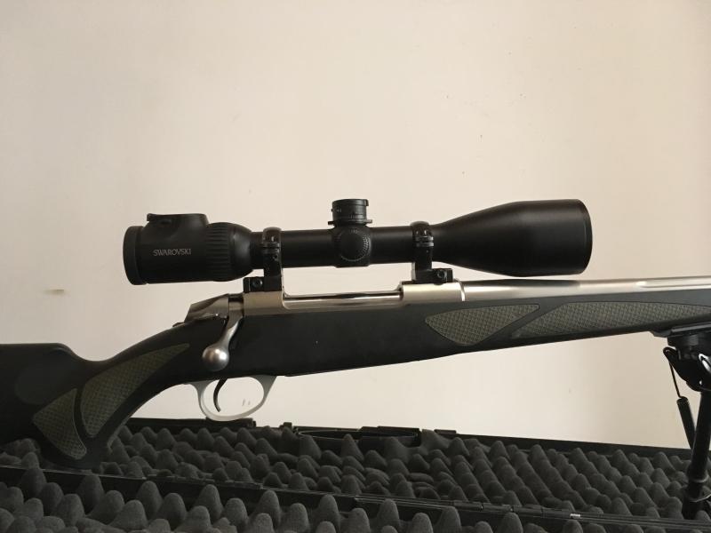

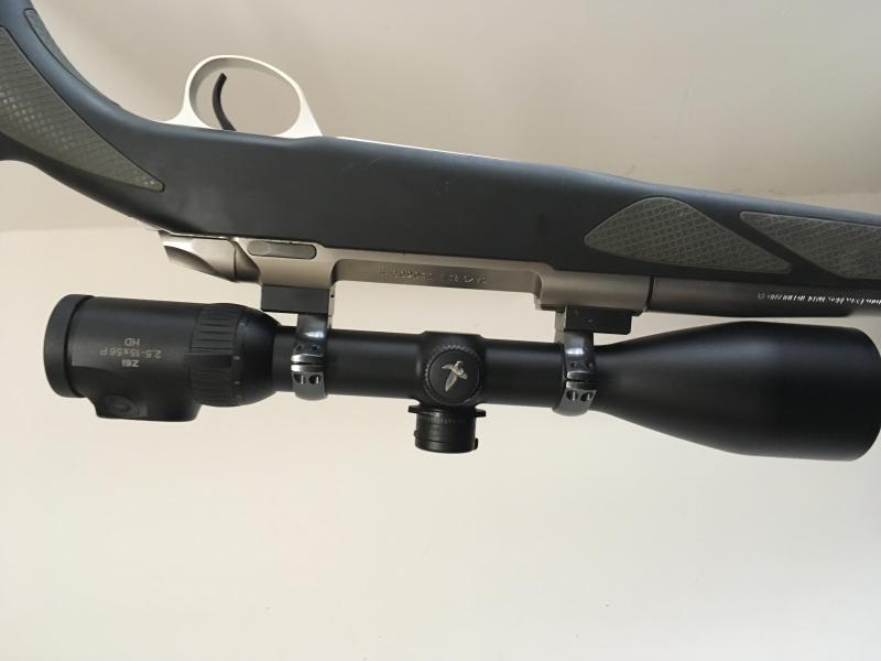

Ni lo dudes, si puedes , quedate con el Sako, tengo un Sako 85 y un Tikka M595,
El sako lo uso con dos visores, y las monturas optilock son una maravilla, no pierde centraje. No es tan rápido el cambio com0 con unas Appel, Pero en un minuto ya has cambiado de visor con garantias. En mi rifle cuando pongo un visor con campana de 56, se queda a 2 mm del cañon.

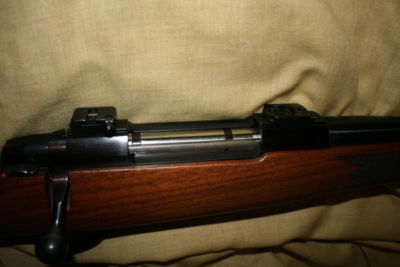

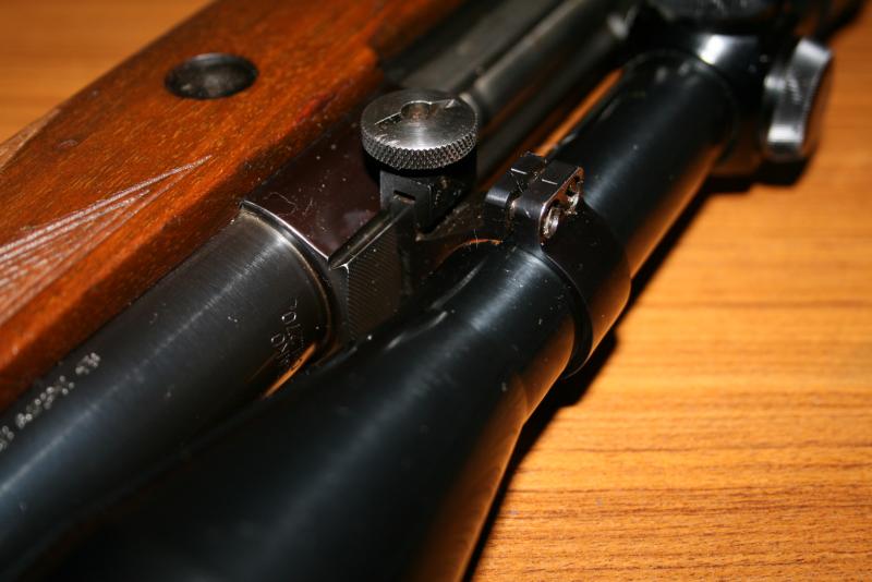

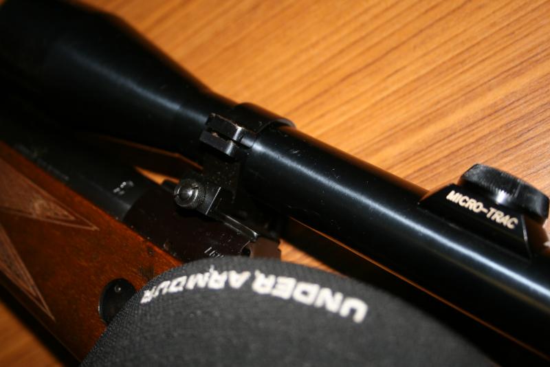

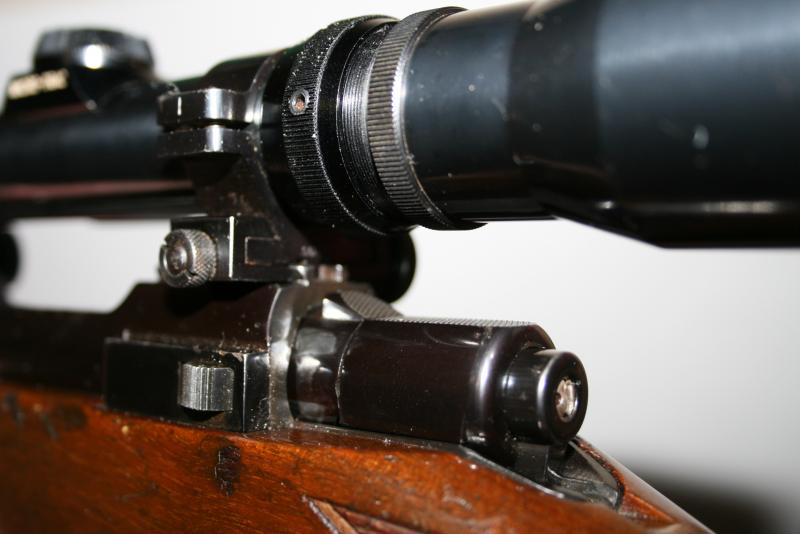

Ahí van unas fotos de las Optilock y los otros dos Sako con Apel.
JW.

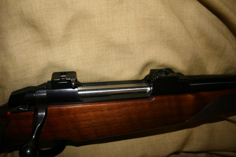

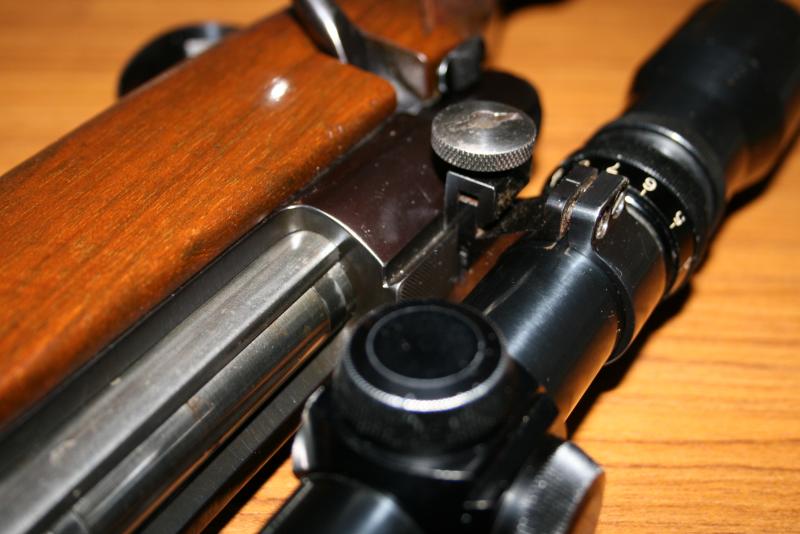

Más.
JW.

Cierto, no son como las de mi anterior Tikka Master Sporter. El rifle debe tener una cincuentena de años. Pero son muy buenas.
Trataba más de ilustrar las bases integrales de las armas y destacar que no hace falta taladrar ni poner bases interpuestas.
JW.

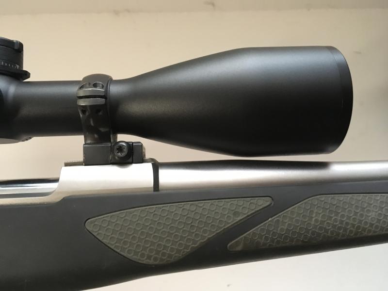

Te pasó unas fotos para que veas cómo queda en mi rifle

Estos son mis principios. Si no le gustan tengo otros
