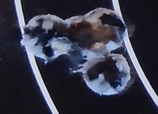

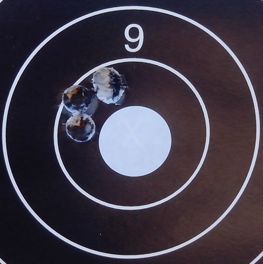

Buenas a todos, yo utilizo grata de cobre pero las paso por el cañon de recamara a bocacha y siempre en este sentido, es decir, introduzco la baqueta por recamara y cuando llego a la bocacha desenrosco, saco la baqueta y le vuelvo a enroscar la grata de cobre y otra vez la introduzco por la recamara ademas de utilizar los correspondientes disoventes de polvora, cobre y plomo, el arma que utilizo es un CETME C y este es el resultado a 100m con blancos de 50 cm X 50 cm.
