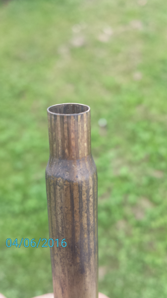

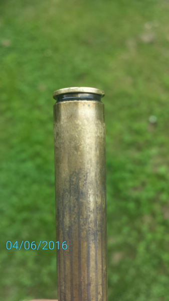

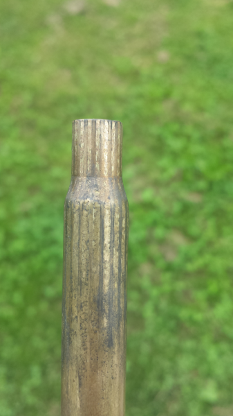

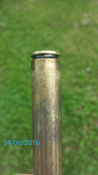

Hoy he podido probar el rifle y el problema sigue teniéndolo. Sigue teniendo como sobrepresion en las vainas. Aunque ahora algo menos.desde que lo limpie no marca tanto las vainas pero aun se quedan atascadas.pongo unas fotos de una para que verla como keda.

Yo creo que o problema esta desde la vaina hacia delante .se dilatan por sobrepesion.algo en recamara o cañon.les hace tener tanta presion.aparte salen todos los casquillos asi todos ennegrecidos de la pólvora. Como si viniese hacia atras el humo que se genera al quemar la pólvora. No se muy raro

Que las vainas salgan así, es normal puesto que la recámara de éste HK
está estriado para facilitar la extración de la vaina, así cómo el ennegrecido
de la misma. Lo que no es normal, es que no salgan bién.Llévalo a un armero
de confianza que será lo más caro, pero también lo mejor.Sería bueno que nos
pusieras una foto del culote, para ver el pistón.
