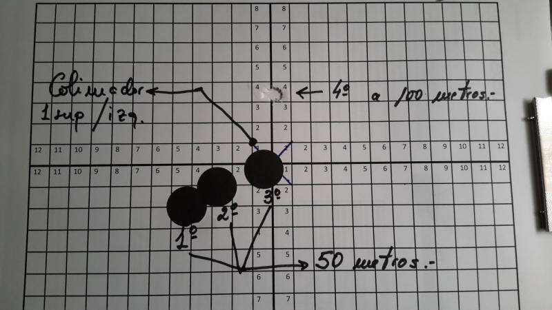

Aprovechando que un conocido, quiere que le acompañe este año a su coto a un resecho de corzo y como no dispongo de armas con calibre apropiado para este tipo de animales, esta mañana he estado comprobando con mi Sauer 202 calibre 300 WM (ya se que es no es el calibre ideal), y después de probarle a 50 metros con balas comerciales de 180 gr., pues dispongo de varias cajas, he efectuado un último tiro a 100 metros, no puedo conseguir mas distancia donde lo he probado y tras corregir los tiros a 50 metros, lo he dejado aproximadamente 3 centímetros sobre "0".
Me dice este Señor que los tiros normalmente en el coto, se efectuan entre los 150 y 200 metros, por lo que considero un buen reglaje el efectuado.
Si alguno podeis aportarme alguna opinión, como siempre agradecido.
Os dejo una foto de los disparos efectuados.

según lo tienes, unos 4cm por encima del centro a 100m, no tienes mas que concentrarte en apuntar y apretar despacito el gatillo. Hasta 230-250m puedes tirar tranquilamente sin hacer ninguna corrección en altura.
En cuanto al calibre, es demasiado para el corzo pero te vale perfectamente, eso sí, si le das de lleno no podrás aprovechar del todo su carne.
Yo te aconsejaría que usases proyectiles soldados o monoliticos, que deforman menos y el estropicio que le puedas hacer a un animalito de 25-30kg se minimice.
El problema es que si cambias de punta, tienes que comprobar de nuevo como balea a 100m, no sea que cambie mucho la rasante y falles en dia menos apropiado

Gracias, Jabatón.
En esas mismas andaba yo, si intentar buscar unas puntas mas ligeras, en torno a los 150 o 160 gr., pero para una vez que va a ser y ya sabes que las distancias después en la realidad, son mas cercanas.
Es que he aprovechado para cambiar los visores y de camino pues pegar unos tiritos que no viene mal, para la confianza en el arma.

Yo centro igual el 30.06 y con unos 4 cm por arriba del 0 está centrado a unos 185 metros. Por lo que en el 300 imagino que con toda tranquilidad podrás tirar entre 200 y 250 metros sin salirte del corzo.

Es una de las formas más practicas de ajustar un visor, también utilizo este sistema. En una diana de pistola de 25 mts. lo situo a 50 y lo dejo que apuntando el centro del 10, el impacto roce el numero 9. El ajustar una arma a 50 mts, tiene un condicionante, hay que ser super exigente en la verticalidad del impacto, ya que de no serlo, la diferencia como es lógico a 200 mts.(para el que tire a esta distancia) será multiplicada por cuatro.
Huronescazan, no usaria una punta de 180 granos para corzo, lo recogerás ya cocinado, unos 130 granos y que sea poco expansiva. Yo utilizo un 257 Wby en el que monto punta Nosler de 115 granos Ballistic tip Spitzer. Para estos temas el recargar va muy bién, dado que el abanico de posibilidades se ensancha enormemente. Con esta punta he hecho cinco ciervos, un muflón y algunos corzos, al tirar a animales de más porte, piel más gruesa y más masa, este proyectil, también hace más daño. Y el corzo ya se sabe, después de todo o le tienes que tirar casi a 200 mts ó a lo mejor a 10, tiene sus rarezas. Que sea positiva la salida

Cuidado con los centrados a 50 metros que lo mismo interpretas una cosa y resulta que a esa distancia tienes la bala todavía en fase de ascenso. Por eso hay quien centrando a esa distancia se ha encontrado que a más distancia la bala golpea aún más alta y se les queda una cara
Afortunadamente la diferencia entre el impacto a 50 metros y la máxima altura de la parábola no será muy grande.

Como siempre, gracias por vuestros consejos, Josua y JV.
Josue, el cambiar de tipo de proyectil o munición, bueno pues no supondría mas que el adaptar el visor a la nueva munición, ya sabes con el consiguiente "sufrimiento" que ello supone de ir a pegar unos tiritos.
Claro, que como digo anteriormente, es sólo para una invitación puntual, que ojalá, quiera Dios, San Huberto, San Saturio e incluso La Virgen de la Cabeza, que suene la flauta y se me de bien, si fueran mas veces las que me plantearan ir pues seguro que lo haría.
JV, lo que comentas de puestas a tiro a 50 metros, llevas toda la razón y por eso, a mi al menos, los primeros disparos me gusta hacerlos a esa distancia, pues veo mejor el centrar el visor y posteriormente hacer otros como mínimo a 100 metros y a esta distancia, dejar de tres a cuatro centímetros sobre "0".
El 300 WM de 100 a 200 metros poco puede ser la caida, mas creo que mantedría el mismo rasante.

Efectivamente, a 50 metros la bala todavía está subiendo. Lo tengo comprobado en el 243 y el 30.06; en el primero si centras subiendo el tiro unos 5 cm a 100 metros, a 50 sube 2; y en el 30.06 más o menos parecido. Prefiero centrar a 100 metros y luego comprobar a 50, de esa manera sé el comportamiento de la bala en ambas distancias ya que en esperas lo habitual es que tire entre 30 y 60 metros según los puestos. Una curiosidad que tengo y que haré cuando pueda es comprobar también a 200 metros, pues aunque las tablas balísticas te ayuden y aporten la teoría otra cosa es la realidad en la práctica. Saber dónde impacta la bala en esas tres distancias (50, 100 y 200 metros) es de gran ayuda y da mucha tranquilidad al disparar.

Hurones, ni lo toco, vamos que no y con la munición con la que has entrenado, un corzo invitado y de momento una sola vez, que no se te ocurra dejarlo pinchado,
y ahora ya que cada maestrillo tiene sus mañas, os digo mi modo, un servidor mide de forma aproximada la distancia entre los centros de la mira y la recamara y si me da 50 m/m, a cien metros dejo el punto de impacto 25 m/m por debajo por que yo sigo convencido de que el `proyectil aun esta subiendo por lo que a 200 metros o mas me seguirá dando en la zona que yo elija para el impacto.
Así pienso y así lo hago.

Centrado a 50 mts el 300 WM viene a estar centrado sobre los 250 mts muy aproximadamente.
En este video, sobre el minuto 21, habla del centrado del visor en un 300 WM.

jabaliviejo escribió:Cuidado con los centrados a 50 metros que lo mismo interpretas una cosa y resulta que a esa distancia tienes la bala todavía en fase de ascenso. Por eso hay quien centrando a esa distancia se ha encontrado que a más distancia la bala golpea aún más alta y se les queda una caraAfortunadamente la diferencia entre el impacto a 50 metros y la máxima altura de la parábola no será muy grande.
Hurones, si sumas esos 4 cm que te van altos los tiros a 50 m a la distancia de separación entre el centro del eje del cañón y el centro del visor, serán lo menos entre 9 y 11 cm alto respecto de la boca del cañón. A 50 m, tirando con visor deberías ajustar los impactos uno o dos cm por debajo de la línea de mira para tener el 0 a unos 140-150m.

gumersindo escribió::clint:jabaliviejo escribió:Cuidado con los centrados a 50 metros que lo mismo interpretas una cosa y resulta que a esa distancia tienes la bala todavía en fase de ascenso. Por eso hay quien centrando a esa distancia se ha encontrado que a más distancia la bala golpea aún más alta y se les queda una caraAfortunadamente la diferencia entre el impacto a 50 metros y la máxima altura de la parábola no será muy grande.
Gumersindo, a 50 metros no, el rifle está puesto 3/3,5 centímetros sobre "O", a 103 metros para ser exactos y a esa distancia, como te digo es donde está esa medida sobre el O de la diana.
A 50 metros es que para realizar los primeros tiros, lo veo mas orientativo que a 100, pues puedes rectificar mas pronto, pero una vez centrado hay que buscar mayor distancia para tener la seguridad. Pues a 50 metros el proyectil, poco, pero va subiendo con respecto a 100.

huronescazan escribió:gumersindo escribió::clint:jabaliviejo escribió:Cuidado con los centrados a 50 metros que lo mismo interpretas una cosa y resulta que a esa distancia tienes la bala todavía en fase de ascenso. Por eso hay quien centrando a esa distancia se ha encontrado que a más distancia la bala golpea aún más alta y se les queda una caraAfortunadamente la diferencia entre el impacto a 50 metros y la máxima altura de la parábola no será muy grande.
Así sí
