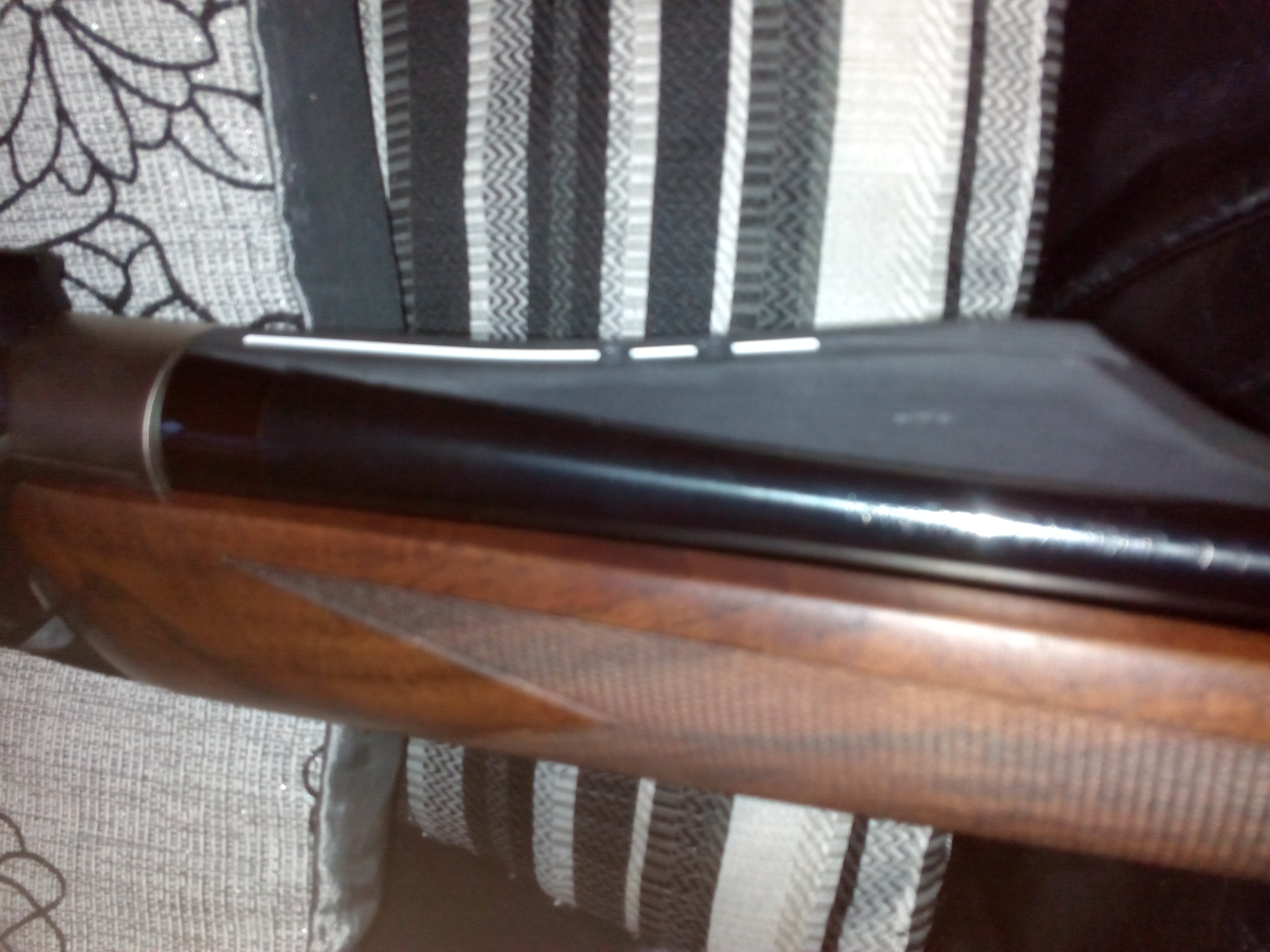

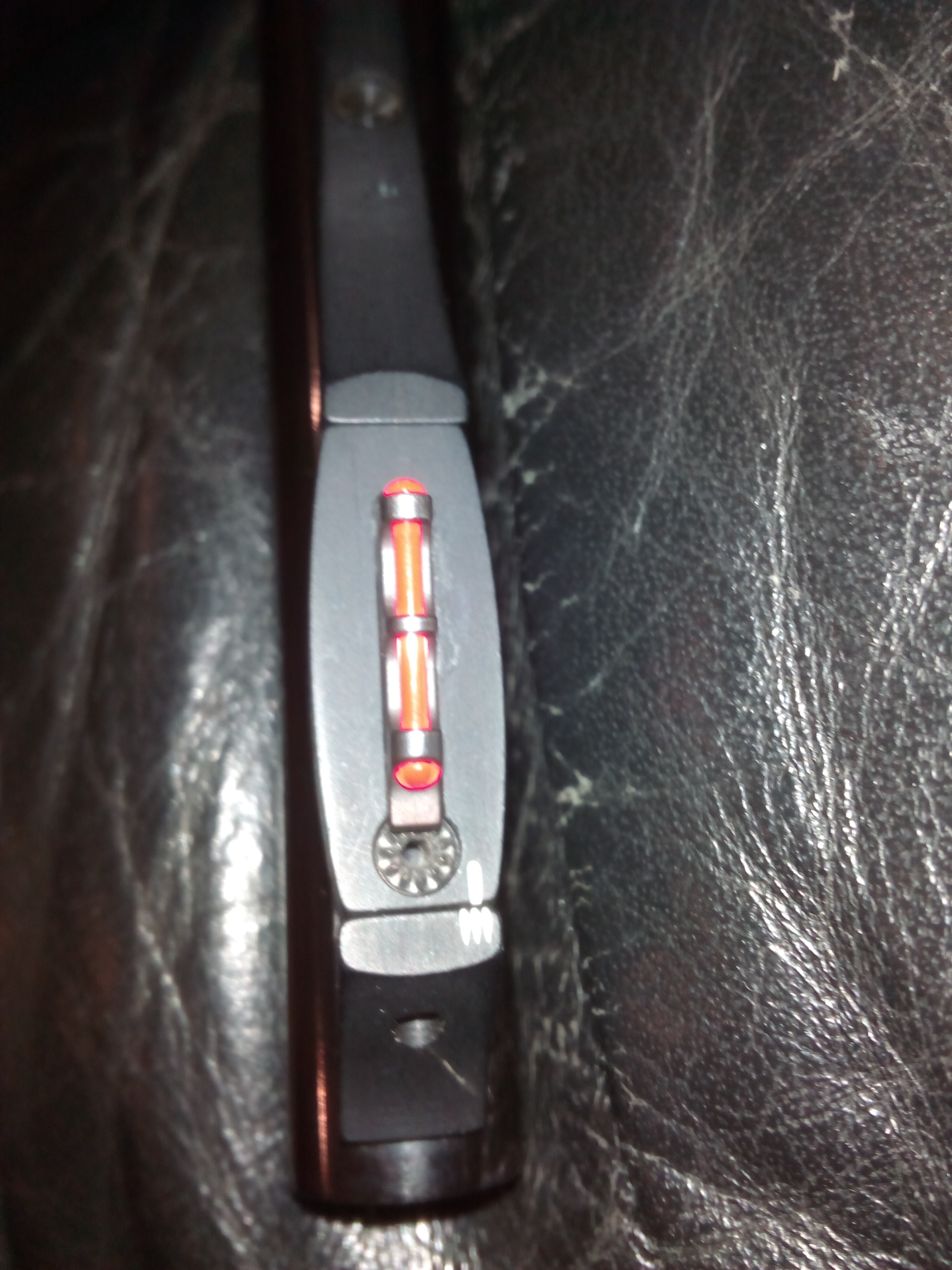

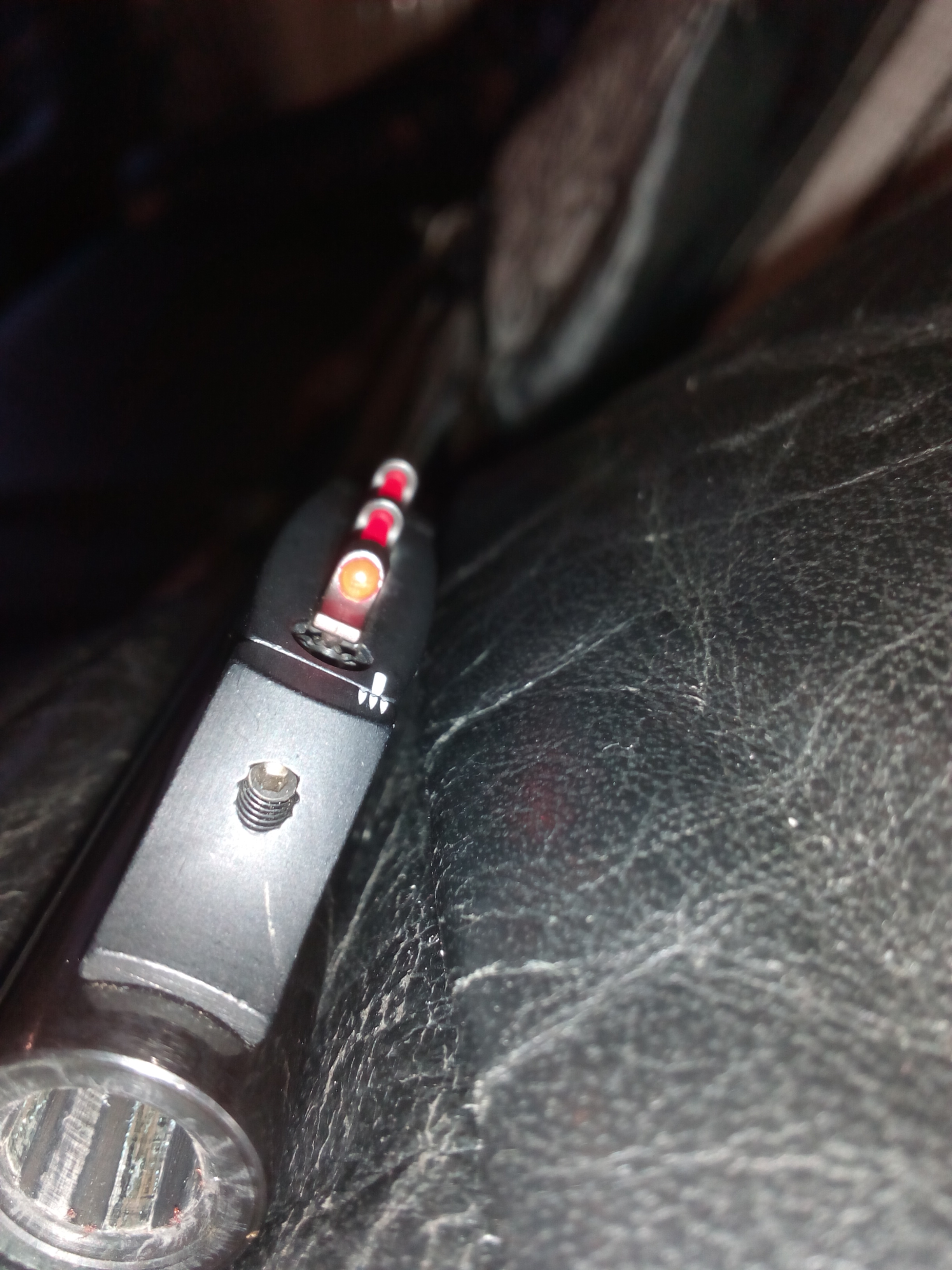

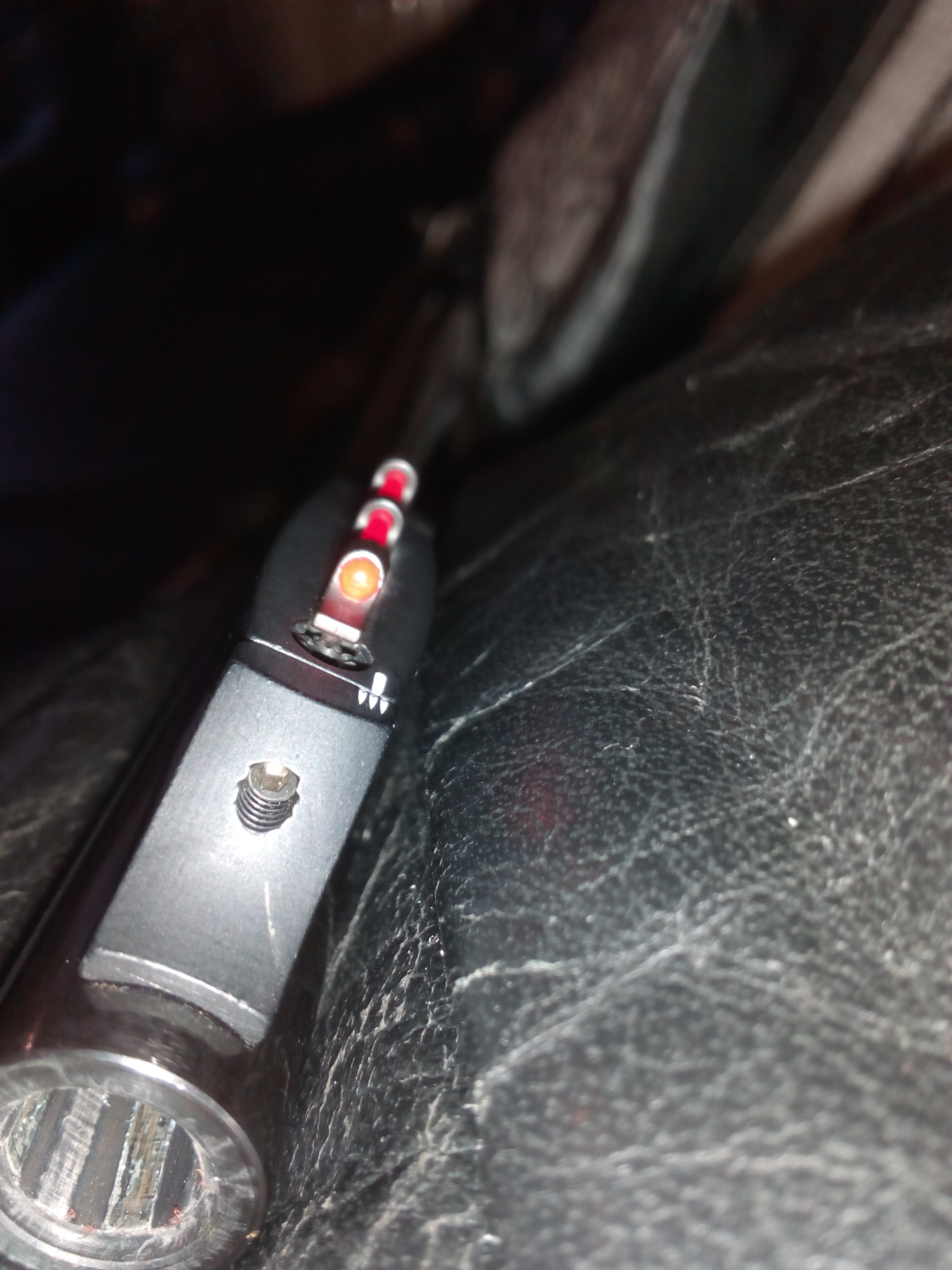

No veo si esto esta ya hablado,por eso lo preguntó, según el manual de mi FN browning long track hunter, el punto de mira, se regula en deriva y el alza en altura, pero no es así, pues el alza, es de batida totalmente fijo, esto debe de ser de un modelo anterior y el punto de mira, si que tiene dos tornillos, uno arriba y otro en frente, supongo que el de arriba es para la deriva y el del frente para subir o bajar el punto, alguien lo sabe seguro ?
Según el manual el rifle viene a 90 mtrs y efectivamente es así, más o menos, pero yo ahora lo quiero poner a 50 mtrs, pongo unas fotos

No se si a ti te habrá llegado igual que a mí y te explico.
Los browning vienen con dos alzas la de batida que es la que tú llevas en la foto y la otra de rececho, esa Sí se puede regular en altura tienes que cambiarla. Si no tu armero tiene que venderte o traerte el otro modelo de alza de browning.

No, no me dieron otro alza y ya será difícil, pues lo compré en armería española, me hizo un precio muy bueno y la verdad tuve que tener mucha suerte, por lo que se comenta por aquí de esta armería y de Ricardo que fue el que me atendió, ósea que ya tendré que investigar a ver si desde el punto soy capaz, o comprar un alza de esos que comentas, pero el caso es que me gusta este alza de batida, a ver si alguien sabe lo del punto de mira, gracias de todas formas por la información, pues no tenía ni idea de lo que comentas

El punto de mira solamente es regulable en deriva a ver si esta tarde puedo hacer una foto del mío y te la pongo

Buenas, a ver si te puedo ayudar. Yo le puse ese punto al mio, junto con un alza de batida, y el punto delantero si se regula en ambas direcciones.
El tornillo delantero, regula la deriva, y el q trae por encima, la caída, al menos el mio.

Ok, muchas gracias, mira tu por donde yo me pensaba que era al revés, así me será mucho más facil, lo has movido alguna vez ? Supongo que no sabrás hacia que lado tengo que girar, para ir y acercando el punto de impacto ?

Pues si te soy sincero, no lo recuerdo, lo hice cuando se lo puse y no le volví a tocar, es fácil de todas formas. Tocas con el dedo la fibra, y compruebas su posición; giras el tornillo con una llave allen, y aunque aparentemente no ha movido, vuelves a tocarlo y verás como se levanta o baja en función del sentido de giro que le des. Al menos eso en la mía, que es similar a la tuya. La diferencia está en que el alza que yo tengo, al ser antigua, si regula, dado que la lengüeta con forma de V tiene otro tornillito que si lo aflojas, te permite corregir la caída.

Aunque la pregunta la hice hace mucho, para ser exactos en la temporada pasada, la verdad no me ha hecho falta asta ahora, pues el sábado empiezo las monterías :D :D :D , pues efectivamente es como dice el compañero irbis, es el tornillo superior y es muy fácil, si se gira hacia la derecha, osea apretando el tornillo el punto de mira sube y si se hace al revés baja y además se oyen los clisp, como los de una mira, eso es gracias a las canales que tiene el propio tornillo, muy facil

ese alza de batida es distinta a la que monta el mio, esa parece de plastico, la que llevo yo en el MKII y la que llevaba en el Long Trac que vendi, pese a ser de batida parecian mas bajas y metalicas, delante llevaba un allen que cuando lo aflojabas podias modificar la V,, aunque si te digo la verdad, no lo he modificado nunca

Es de aluminio y la verdad con lo fácil que es lo del punto de mira, no hay necesidad de que se regule
