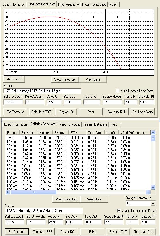

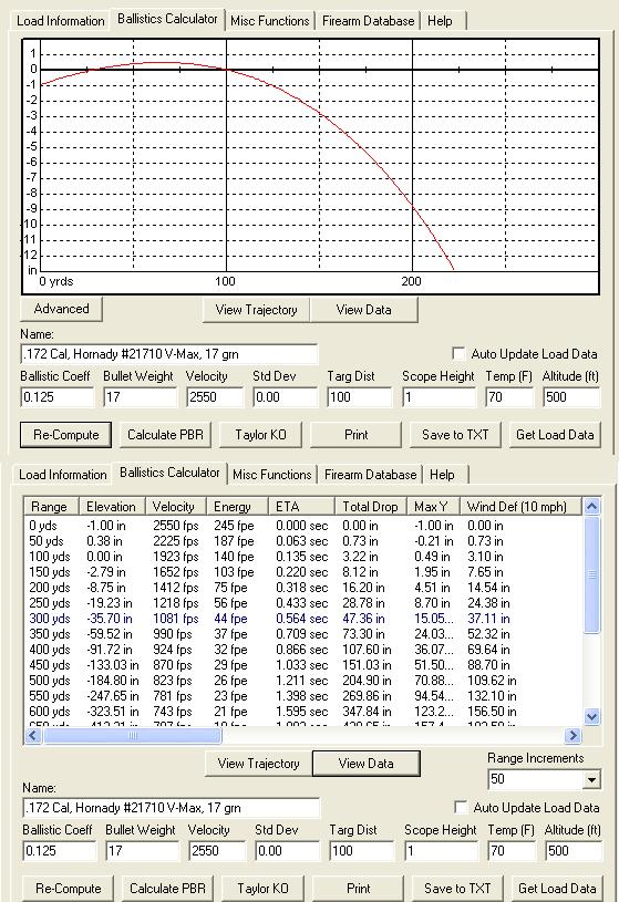

Hola de nuevo,
Es lo que te comenté, tienes el ajuste en lo que se llama trayectoria ascendente, es decir, tras el primer cero a 45 mts. la trayectoria sigue subiendo y deberías tener el siguiente cero a unos 100 mts.
Lo que también se ve es que tienes el visor muy alto, no pegado al cañón, de ahí esas dos pulgadas a 10 metros por debajo del cero. Con un montaje más pegado conseguirías una rasante más cercana al cero, al principio, pero la parábola va a ser la misma.
La verdad es que tus dianas se corresponden con la trayectoria esperada de ese calibre.
Todos los tiros quedan a la derecha del eje vertical, salvo el de 30 mts., (supongo que error del indio en esste caso), por lo que no parece que ese visor esté flojo.
Si disminuyes al máximo la distacia entre visor y cañón, conseguirás una rasante más óptima con menos diferencia en altura de cero a cien. Realmente no mejorarás la trayectoria sino que la repartes entre por encima del cero y por debajo. Subjetivamente es una mejor trayectoria, pero realmente es la misma. Lo que sí ganarás son clicks de torreta, cuanto más cerca está el visor del cañón, menos clicks se usan para el ajuste.
Yo ajustaría el visor a cero en 135 metros, con lo que te aseguras una trayectoria óptima de cero a 175 metros con un +/- 5 cm. (2.0")
Hay una idea subjetiva de que el .17 HMR tiene una trayectoria casi plana pero, como se ve en las gráficas, tampoco es tan cierto como se cree. Es más plana que un .22, por supuesto, pero no es la bomba.
Saludos,

Hola de nuevo,
Saludos,[/quote]

Yo había entendido que tenías el visor muy alto, si sólo le vas a ganar 2 o 3 mm. ni lo toques.
Como te dije, la parábola no cambia, por tanto tampoco la rasante, lo que haces es elevar la trayectoria, nada más, pero esto también se consigue buscando un ajuste a más distancia.
La única cosa que se puede mejorar, aparte del posible encare, es que si el visor tuviese paralaje, este disminuye al acercar el eje del visor al eje de tiro. Y también algún click que te ahorrarías en el ajuste de la torreta de elevación, si esta estuviese al límite.
Por lo demás, no hay mejora
En las dos gráficas que te puse, con sus datos de caídas, fíjate en el dato de scope high, está puesto en 1" y en 2.5", compara ahora las gráficas y los datos numéricos, ves como la gráfica del de 1" sube¿?, pues ese es el efecto, pero la trayectoria es la misma, eso no lo puedes cambiar pues es inherente al proyectil y su velocidad.
