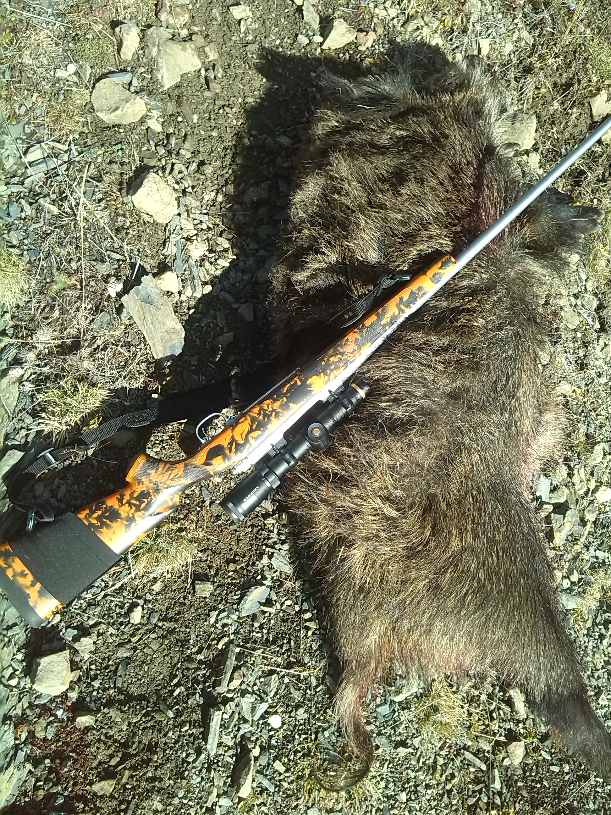

MUY BUENAS:
Hacia el final de la temporada pasada, empecé a tirar las hornady en 225 sst y creo que me voy a quedar tiempo en esta configuración.
Me va bien y para que cambiar??, solo si dejaran de hacer estas balas me pasaría a otra, como ya tuve que hacer.
No agrupan tan bien como en el benelli, pero para caza ya tengo suficiente.
Adjunto una foto del " bicho"
UN SALUDO.
