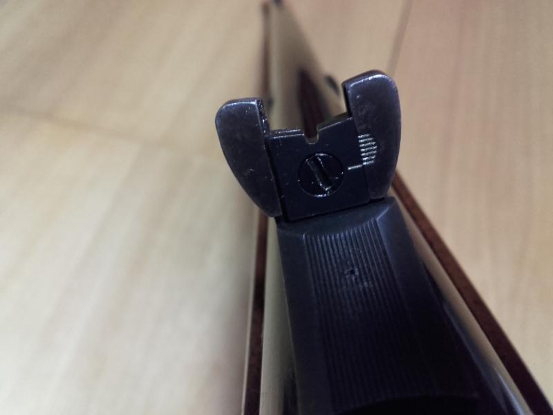

Hola a todos, una vez mas necesito ayuda del "Consejo de Sabios" sobre donde localizar el alza de un rifle que se me ha partido de la parte izquierda (el "cuernecillo" izdo está pegado). Está montada en un Zastava M-70 cl. 375 HH y en mi armería habitual no me la localizan porque el rifle es antiguo (jajaja 20 años) pero en este país funcionamos así. Lo dicho y gracias a todos.

Se parecen a las Williams, ayudaría si pusieras el modelo del rifle.

OK. creo que es un M 70 del calibre 375.

No eres el primero que rompe el alza por un golpe u otra casualidad.Yo tambien diria que es una williams.Encontrar la original me parece un trabajo complicado,pero alzas de ese tipo cualquier armeria deberia conseguirtela y si no pega un vistazo a otras alzas diferentes que hay en el mercado que tambien te pueden funcionar bien,tipo Lpa,de rampa para batida o las clasicas de librillo como en los buenos rifles de safari.Ademas ese 375 que tienes bien se lo merece.

zenico9 escribió:Hola a todos, una vez mas necesito ayuda del "Consejo de Sabios" sobre donde localizar el alza de un rifle que se me ha partido de la parte izquierda (el "cuernecillo" izdo está pegado). Está montada en un Zastava M-70 cl. 375 HH y en mi armería habitual no me la localizan porque el rifle es antiguo (jajaja 20 años) pero en este país funcionamos así. Lo dicho y gracias a todos.
Tienes una solución, si no encuentras la original, y es comprar un set equivalente en MidwayUsa, la puedes adquirir en Midway Iberica.
Williams ofrece por separado pedestal y tablón (blade)
En el link siguiente tienes los pedestales, escoge el que tenga el diámetro de tu rifle.
https://www.midwayusa.com/s?targetLocati ... s%2Bsights
En este otro los tablones, el que más te guste
No veo en la web de williams que tengan tablones tipo buckhorn como el tuyo pero, posiblemente, la cola de milano de la base sea de 3/8", por lo que podrías encontrar otras marcas que si la tuviesen.
Suerte.

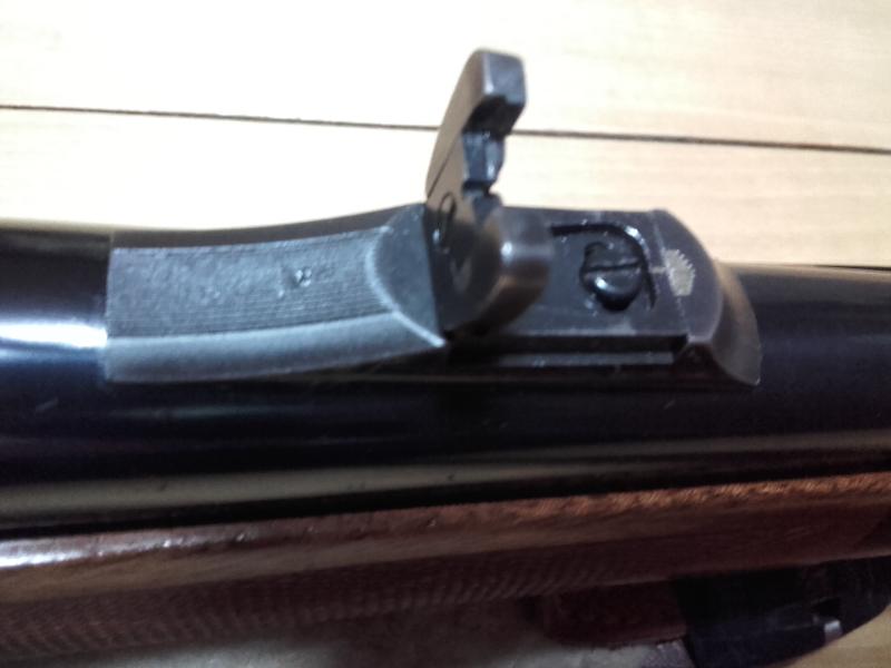

Este alza de LPA es lo mas aproximado que encuentro.

LO que ocurre es que mi alza el tornillo de anclaje a la base está por detrás y en esta está por delante. Al final tendré que llevarla a alguna armeria y que me lo vean, y yo creo que acabaré antes, pues ya sabeis que deben coincidir, la altura total del alza, y anclaje a la base.
