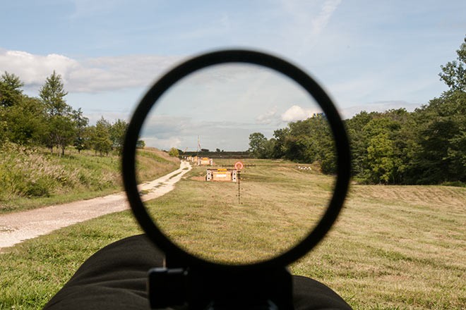

Otra cosa que tambien te recomiendo es que, para esta tierra, te olvides de visores opticos. Yo tengo montado un Holografico de calidad y es otro mundo. Lo intente con visor y nada. Desde que tengo en Bushnell Holo sighr y hago lo mio, caen como pelotas.

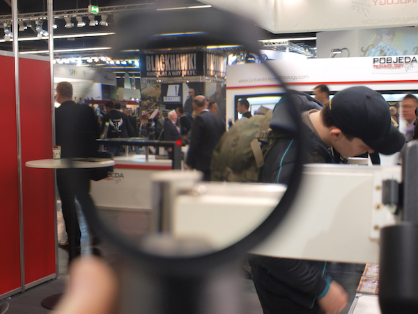

kar-98 escribió:Otra cosa que tambien te recomiendo es que, para esta tierra, te olvides de visores opticos. Yo tengo montado un Holografico de calidad y es otro mundo. Lo intente con visor y nada
Esto es algo que no he entendido nunca... La verdad es que tengo una gran curiosidad por este aspecto. No sé por qué a la gente le cuesta apuntar con esto

Hombre, yo me refiero al Holo por que para tiros muy rapidos, encaras mejor que con visor. Muchos años lo tuve con un visor de batida, un 1.25 x 4.25 y en el 308 de cerrojo tengo montadu uno igual. Pero, para el expres y para tiros casi a tenazon como se producen muchas veces en Galicia, prefiero el Holo.
jabaliviejo escribió:kar-98 escribió:Otra cosa que tambien te recomiendo es que, para esta tierra, te olvides de visores opticos. Yo tengo montado un Holografico de calidad y es otro mundo. Lo intente con visor y nada
