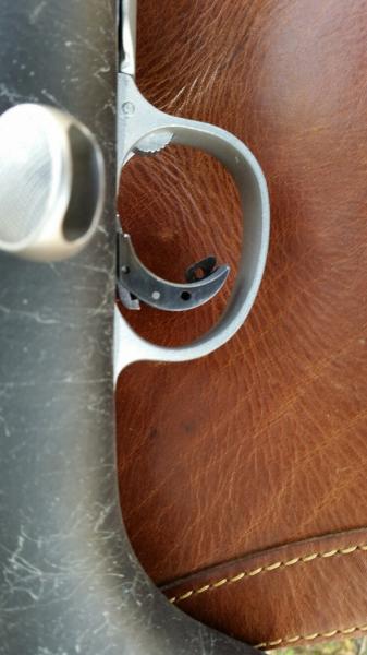

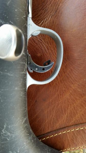

El doble pretensor Stetcher. Es una pena porque me cae lejos del dedo y no me encuentro con él todo lo cómodo que debiera, pero supongo que gracias a eso los "bujeros" se solapan a 160 metros.
Hay a quien no le gusta ni ver. Hay que practicar con él.

jabaliviejo escribió:El doble pretensor Stetcher. Es una pena porque me cae lejos del dedo y no me encuentro con él todo lo cómodo que debiera, pero supongo que gracias a eso los "bujeros" se solapan a 160 metros.
El gatillo al pelo, para un tiro lejano, es inmejorable, aparte de sensible, aporta mayor inmediatez en el disparo. Los primeros, los Stecher, doble gatillo, han desaparecido en gran parte del mercado, por la supremacia del sistema llamado francés, que todos conocemos y que evita errores en caso de prisas, las mejores marcas lo han adoptado por su simpleza de uso
