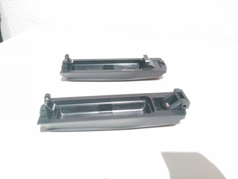

Hola, bueno como ya puse en mi presentacion soy poseedor de un browning longtrack composite, el cual como sabeis tiene cargador extraible. Pues bien el único inconveniente que tiene es que se pueda caer al suelo y que se llene de tierra, pues la "joia" ley de Murfi hizo que el primer dia que le llevo al campo, al finalizar la montería descargué el arma y !al suelo!. Así que empeze a comparar los modelos longtrack y algunos bar2 y creo que se podria cambiar el tipo de tapa del cargador, pero no consigo encontrar dicha tapa por ninguna pagina web, solo encuentro la tapa extraible y no la basculante.
Alguno sabe si realmente se puede, o si venden algun kit donde se podria conseguir??
Un saludo, y gracias de antemano

Eso lo pides en cualquier armería y tiene un precio de 35-40€. No es nada complicado de instalar

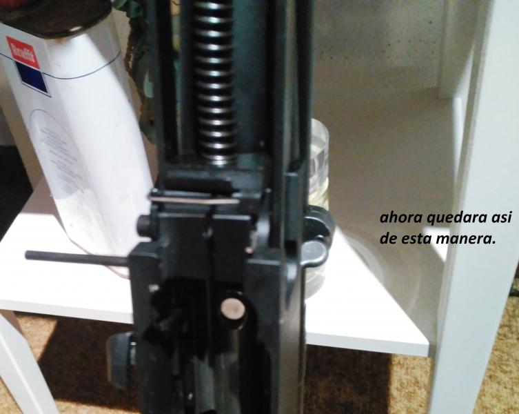

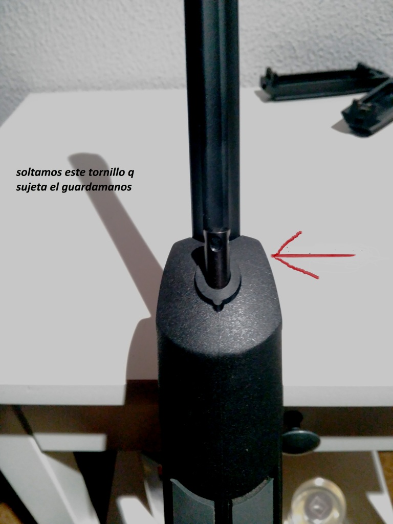

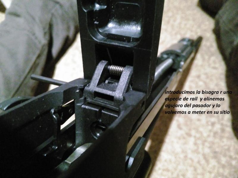

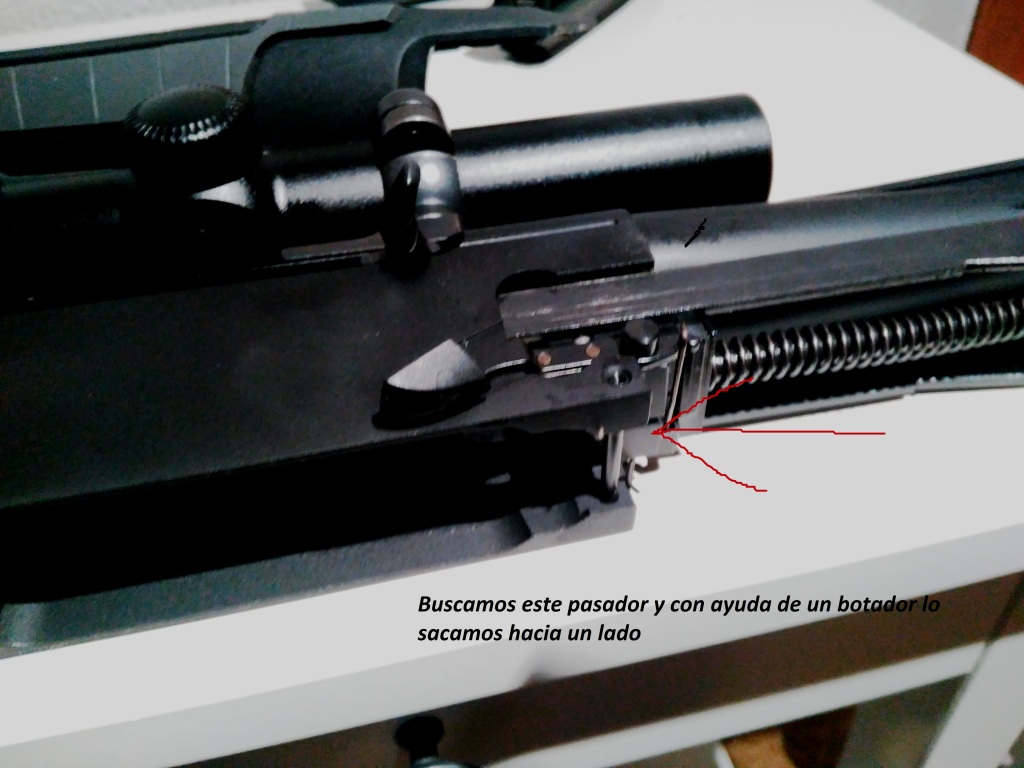

pasos a seguir
Hola, bueno como ya puse en mi presentacion soy poseedor de un browning longtrack composite, el cual como 40
Hola, bueno como ya puse en mi presentacion soy poseedor de un browning longtrack composite, el cual como 41
Hola, bueno como ya puse en mi presentacion soy poseedor de un browning longtrack composite, el cual como 42

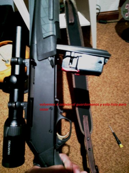

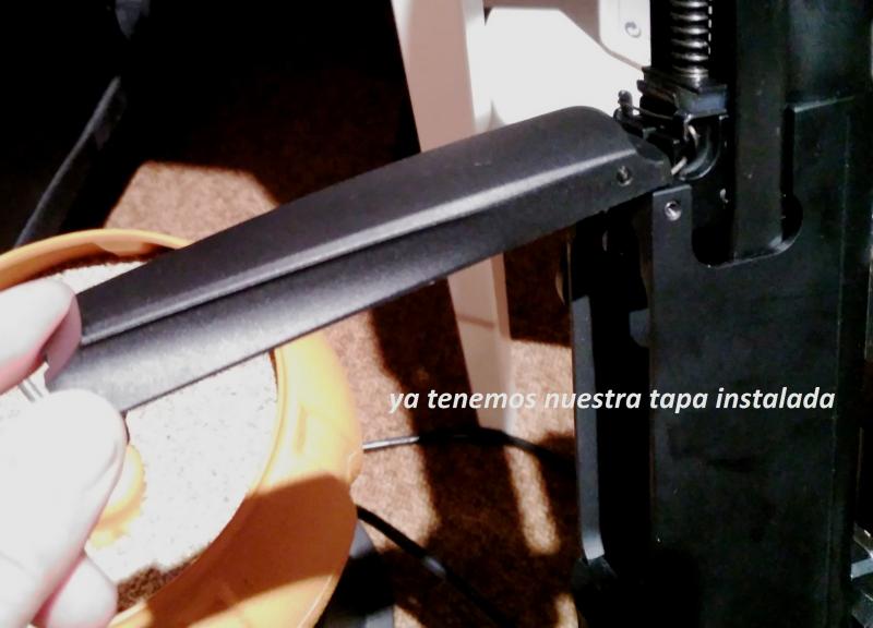

y p ulimo
Hola, bueno como ya puse en mi presentacion soy poseedor de un browning longtrack composite, el cual como 50
Hola, bueno como ya puse en mi presentacion soy poseedor de un browning longtrack composite, el cual como 51
Hola, bueno como ya puse en mi presentacion soy poseedor de un browning longtrack composite, el cual como 52

Mensajepor archifaco » 30 Nov 2015 19:14
Gracias buena explicación :apla:
