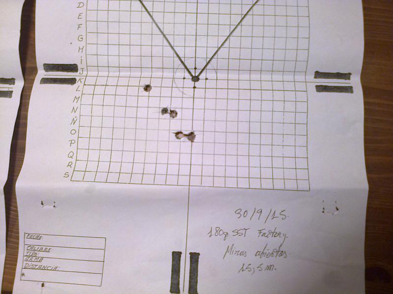

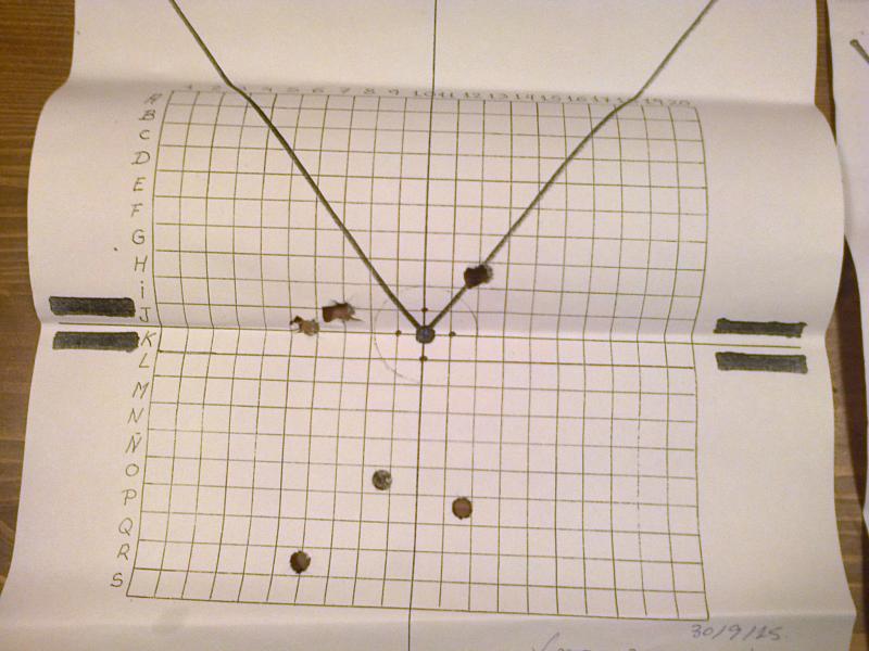

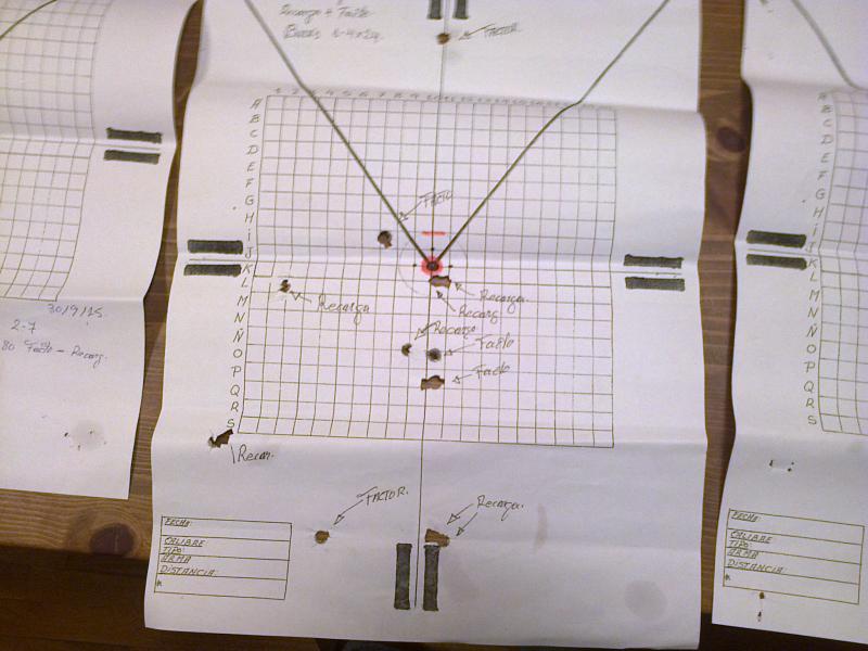

]Para tener una idea del problema:
Las dos primeras son a 50m. con visores diferentes. La ultima es a 15,5m y miras abiertas. Los impactos que se pueden ver mordiendose en algun caso, no has sido sucesivos, han sido despues de uno o dos intercalados. Se han hecho mas pruebas con otra municion y visor, con mas de lo mismo y que no pongo aqui por que no las hice yo, solamente vi los resultados.

Ahí tienes algo que se mueve y después vuelve a su sitio para con el disparo volver a moverse
Re: Problema con Winchester Vulkan
si las estrias estan bien (los proyectiles entran de punta), para que a 15 mts se vaya unos 4.5 cm., tiene toda la pinta de que el cañón está suelto.
de todas formas visto sobre plano asi, no parece que el error sea proporcional de los 15 mts. a los 50 mts., pues a los 50 debería ser 4 cm (pienso que cada cuadro es un (1) cm.) mayor la dispersión.
