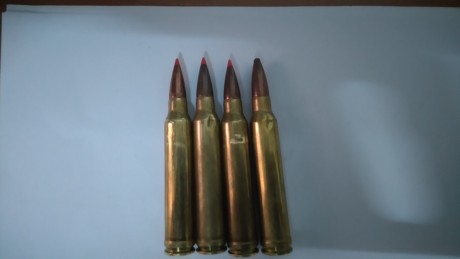

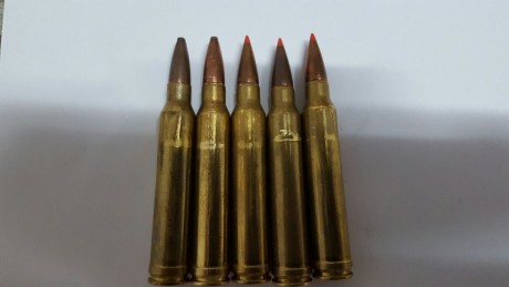

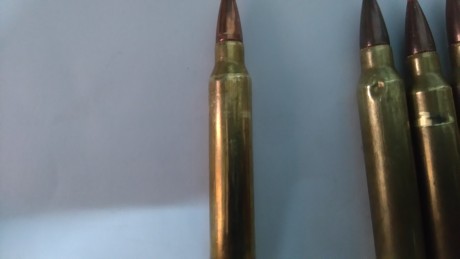

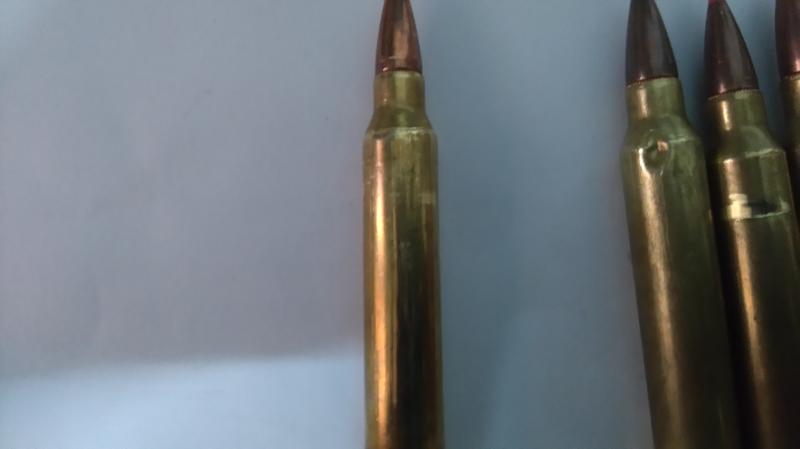

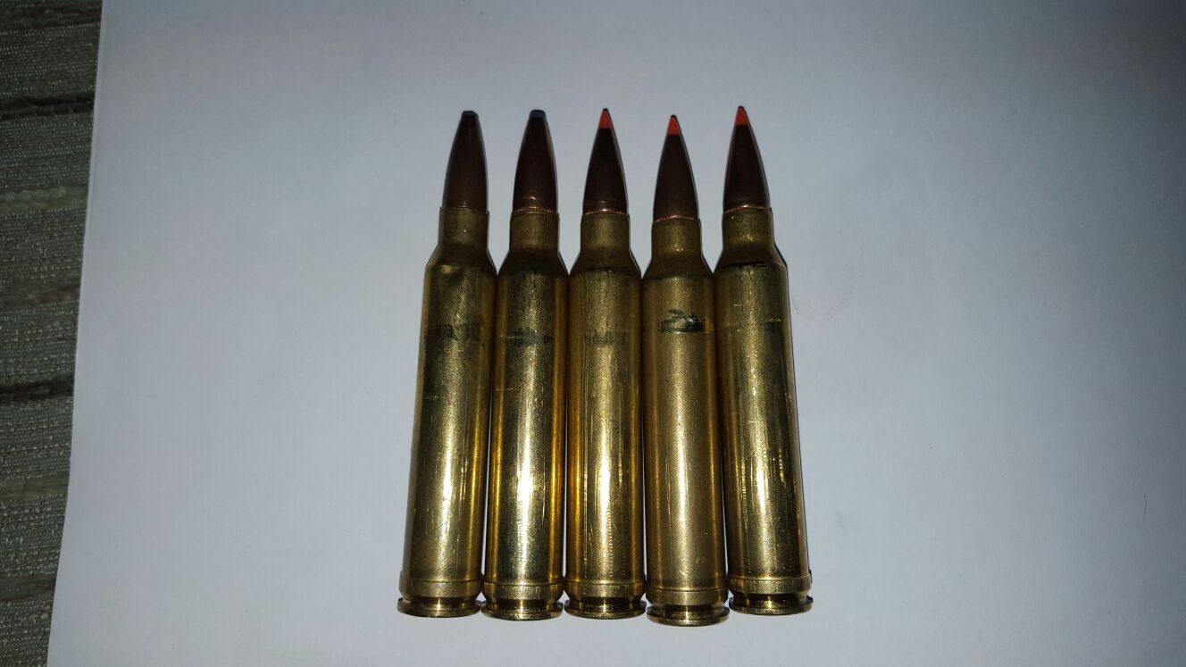

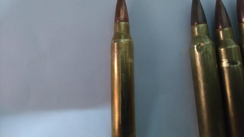

Buenas compañeros. Tengo un rifle nuevecito con el cual solo e dao 3 tiros para probarlo. La cosa es que hoy e estado de aguardo y al finalizar la jornada he extraído las balas tirando hacia atrás del cerrojo y me e percatado de que las vainas estaban marcadas con unos surcos que van desde el cuello hasta el culto. Otras presentan una abolladura debajo del cuello. Los surcos son profundos.el rifle en cuestión es un sauer 303 del 300 wm. Debería llevarlo a la garantía? O es algo normal?

no, eso no es normal, prueba otra marca de balas, por asegurarte de que no es la municion y si hace lo mismo, manda comprobar el rifle

A mi padre en el benelli argo también le pasa, no tan abolladas como esas pero se nota, algún entendido que nos diga a que se debe eso???. Sin en cambio en mi remington 700 nunca me a pasado

¿Hay restos de aceite en la recámara? Lo digo porque al recargar munición le pasa lo mismo a las vainas si el die tiene mucho aceite ya que el líquido no se comprime con la presión y se abolla la vaina.

Q te lo cambien. A todas luces ese rifle esta mal

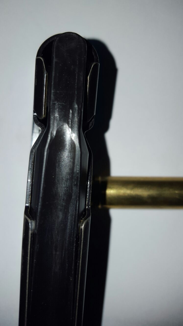

Ese rifle alimenta de pena....o el cargador, o la "rampa" de alimentacion estan mal....pq se ve claramente que la bala topa con algo al entrar en la recamara.
Vamos, lo tipico de un mal angulo de entrada.

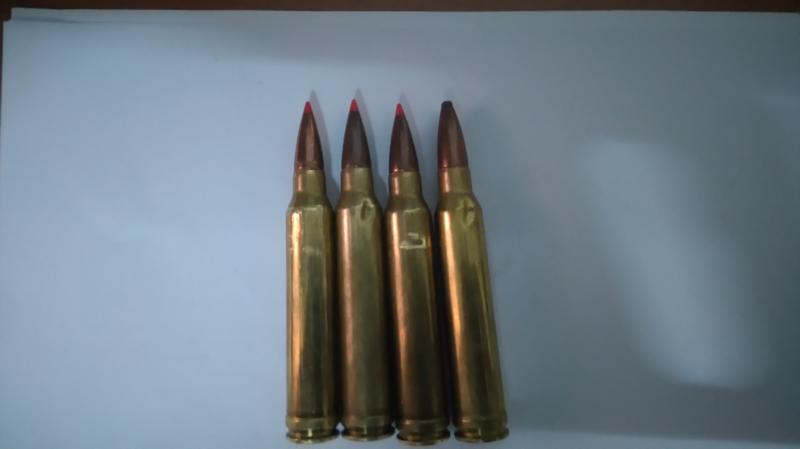

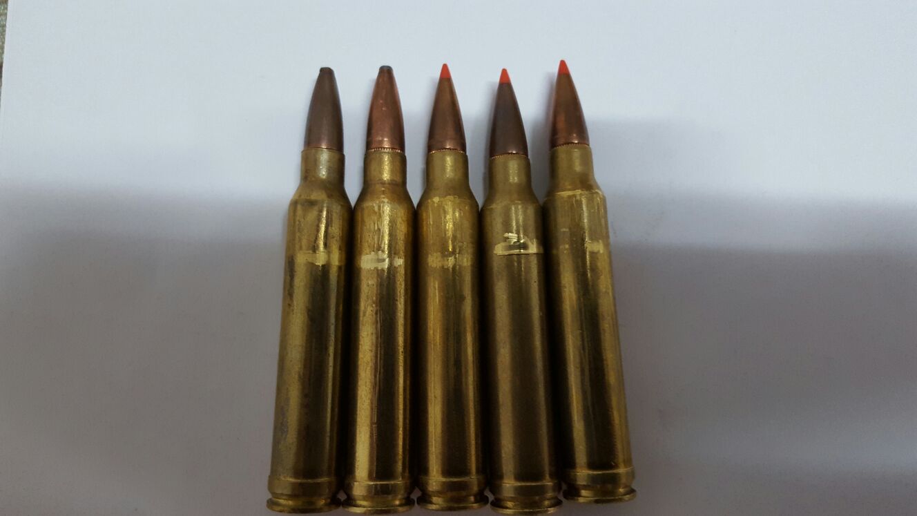

Buenas tardes. He realizado pruebas cargando el rifle y sacando las balas tirando del cerrojo y parece que no es un exceso de aceite. Además el cargador tiene dos endiduras marcadas donde coincide la punta de la bala. Pa la garantía va que se las pela

Nunca deberias vaciar los cargadores tirando de cerrojo, 1 se marcan las vainas, 2 se pueden aflojar y desalinear los proyectiles, 3 bala que no entra en recamara bala que no se dispara por accidente . Si decides seguir con esa costumbre lo unico que has de hacer es sujetar un poco el cartucho con los dedos de la mano izd para que la expulsora no fuerce el cartucho contra la accion y se marquen las vainas.
No obstante la vaina con el cuerpo mas marcado no es de estirar del cerrojo, eso le ha pasado por extraer parcialmente la vaina y volverla a meter un trozo.

Si estas a tiempo, marca las balas en el cargador, con un punto rojo, por ejemplo, en la parte superior, asi sabras de que lado esta aplastamiento. Si es en la parte superior, es muy probable que sea el cerrojo quien cause el daño. Recuerda que las balas deben alojarse en el cargador con el culo apoyado en la parte trasera, de lo contrario, con la pequeña inclinacion que tienen la primera se interpondra en el paso del cierre y llevara un golpe.
Si sigues los consejos de Cansino, evitaras ese y otros problemas.
